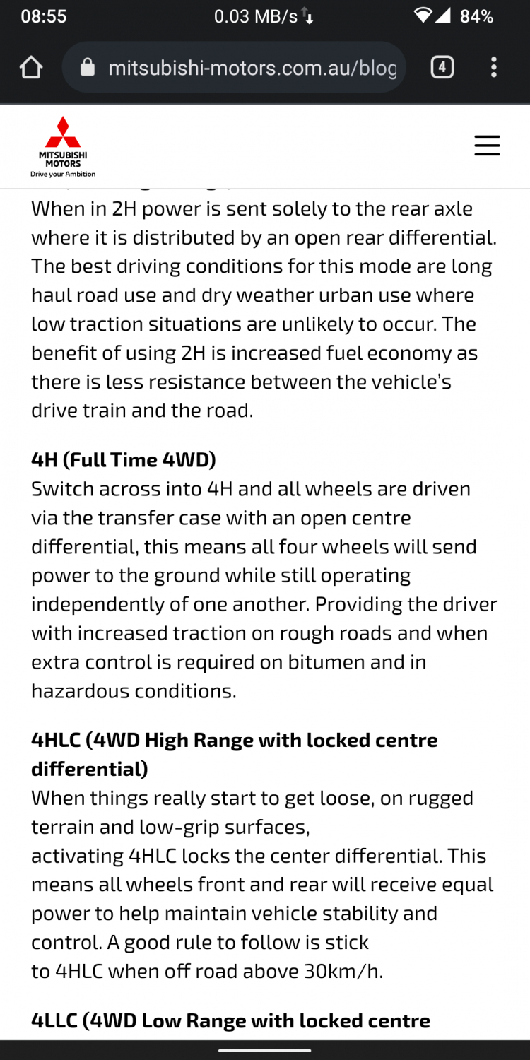

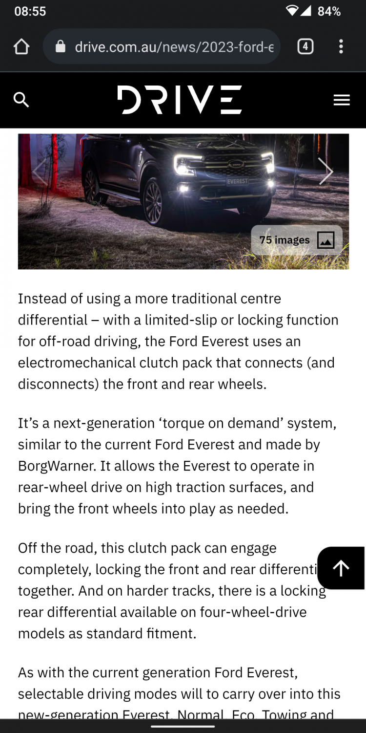

2 cái này có giống nhau ko bác
2 thằng này cấu tạo khác nhau. Mit dùng visai trung tâm, còn Ford dùng cái 'electromechanical clutch pack'.
Có vẻ 2 hệ thống đều giúp xe chạy AWD được
