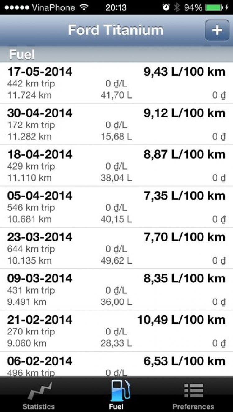

@nth194: đừng lo lắng quá bác ạ, cái đồng hồ đo đó không chính xác nếu bác reset lại đâu (nó reset trong một vài tình huống, VD đưa vào bảo trì bị lỡ tháo cọc bình ra), về dài hạn thì cái chỉ số đó mới đúng. Lần vừa rồi em thay bình thì cái đồng hồ nó báo lên tới 21L/100km, chạy một ngày xuống còn 15L/100km...và bây giờ thì 12.7L.....bác đừng quá bận tâm tới nó, lấy một phần mềm nào đó trên Smart phone theo dõi thử cho khoảng 4~5 lần đổ xăng là biết liền thôi (VD RoadTrip hay Mileague trên iPhone)

Xăng thì tuỳ thuộc nhiều yếu tố, nếu đi đwong trường thì ANF rất lợi xăng vì có chức năng Limit giữ tốc độ ổn đinh. Xin xem hình theo dõi đổ xăng tính.

Cảm ơn bác gà con ạ, trước khi ăn 15l/100km e cũng bị hiện tượng như bác lên tận 25l/100km, thậm chí e đứng 1 chỗ cungz nhảy dần lên từ 17,18,19... :)). Có khi nào em cũng bị thay bình như bác ko ạ, vì xe e bảo hiểm ở gara ạ. E dùng android có phần mềm nào ko ạ
