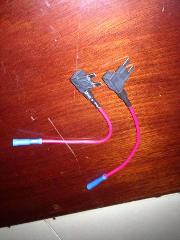

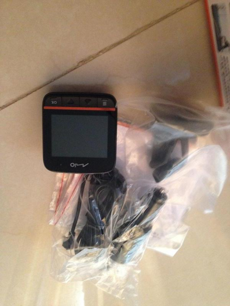

Em mới lắp camera hành trình Mio 388, chia sẻ các bác cách đi dây gọn gàng.
1. Mio 388: 2tr6.
Ford Focus - Chia sẻ thông tin (Update)
2. Multi fuse: mua 2 cái (100K VND), còn dư 1 cái bác nào cần thì PM.

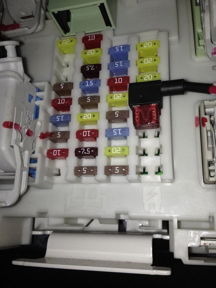

3. Lấy nguồn từ BCM, các bác có thể lấy từ fuse của tẩu thuốc ( nên lấy những nguồn không ảnh hưởng tới thiết bị quan trong của xe). Dùng multi fuse hình trên thì nó sẽ trích 1 nguồn ra camera mà nguồn vào tẩu thuốc vẫn còn bt.

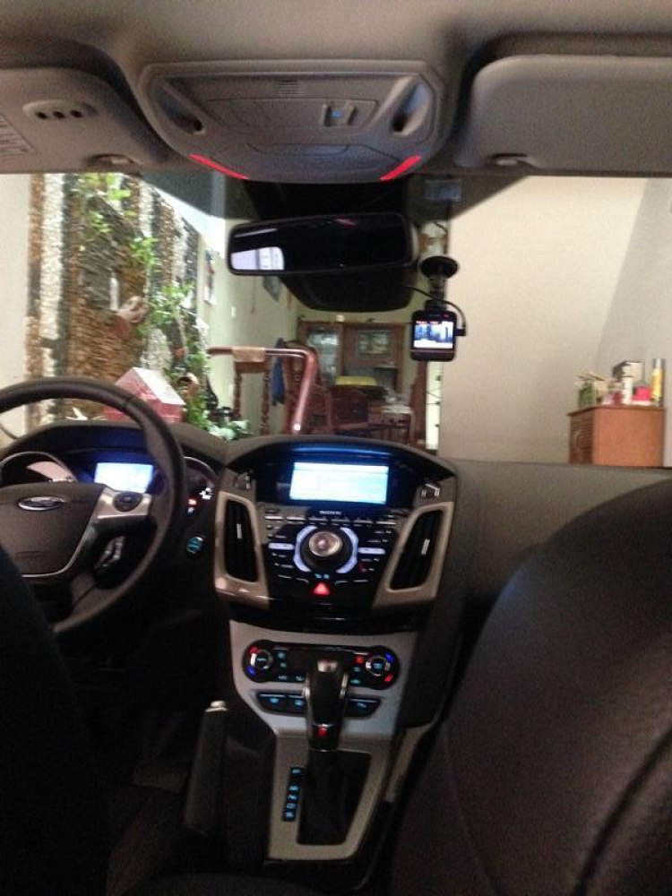

4. Đi dây của camera ẩn trên trần sát với kính lái + cột chữ A+ hộp để đồ bên phụ+ nối vào đầu dây của multi fuse ( camera dung nguồn 5V trong khi nguồn từ BCM là 12V do đó không được bỏ bộ chuyển đổi nguồn trên camera). Kết quả gọn gàng ntn, không phải dây dợ loằng ngoằng cắm vào tẩu thuốc.
