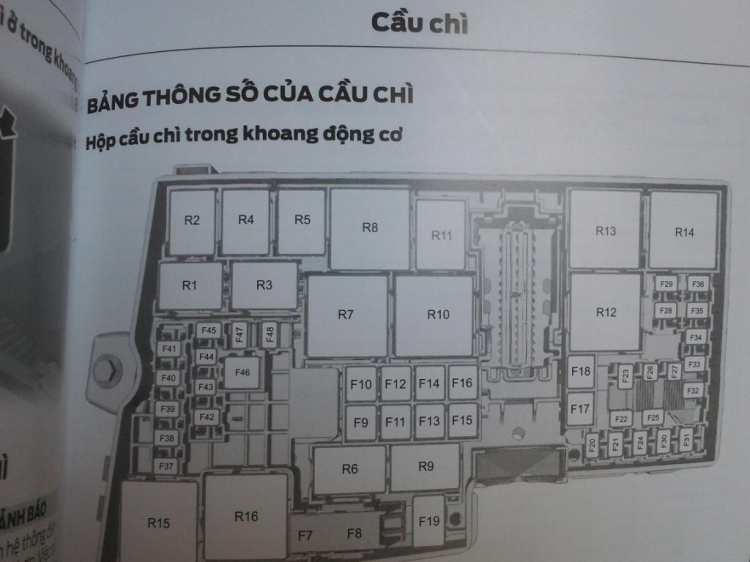

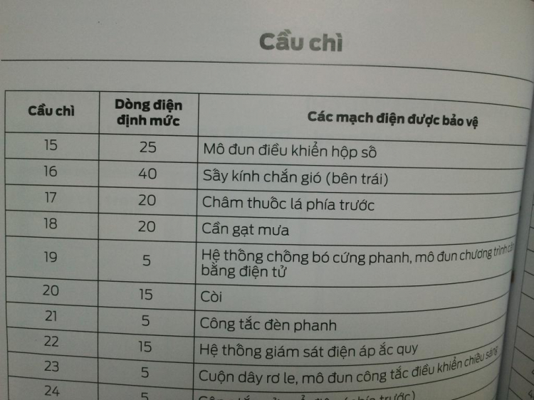

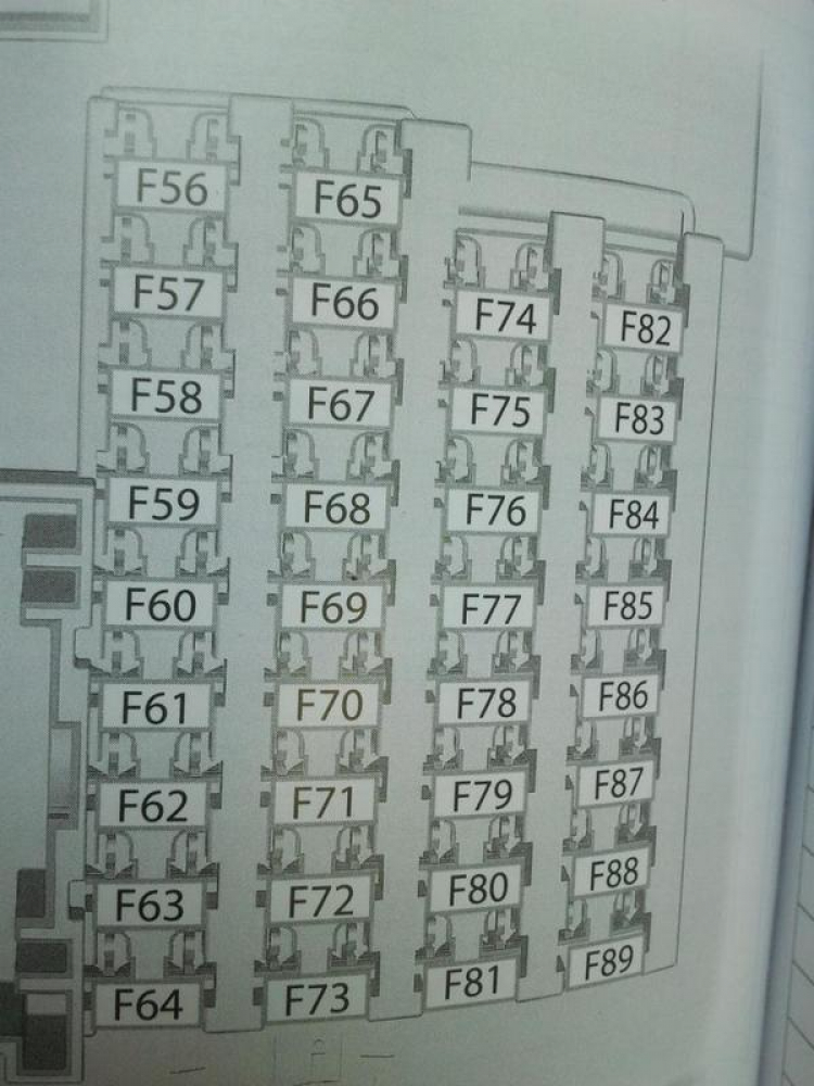

Bác HoangLongTGT cho em hỏi cầu chì cho mồi thuốc bác lấy ở khoang hành khách hay khoang động cơ? Theo sơ đồ thì cầu chì này nằm ở khoang động cơ, vị trí F17. Còn ở khoang hành khách như hình của bác chụp thì em tìm không thấy.
Cái multi fuse này có cần phải mua, chọn đúng loại có dòng điện tương đương không (5V, 20V...) hay nó chỉ có 1 loại hoặc mình có thể không cần cái này mà đấu dây trực tiếp vào cầu chì được không ? Cám ơn bác.
Sơ đồ cầu chì khoang động cơ
Ford Focus - Chia sẻ thông tin (Update)
Sơ đồ cầu chì khoang hành khách

Hi bác qhung,
Mục đích của cái này là nó thêm cho bác 1 đầu nối nguồn, trên multi fuse nó sẽ có 2 cái lỗ cắm fuse ( 1 cho fuse orginal, 1 cho fuse cho thiết bị bác gắn thêm). Toàn bộ điện trên xe là 12V. Các bác chú ý các thiết bị mà có đầu cắm vào mồi thuốc thường trong cục cắm đó có mặch chuyển đổi nguồn , các bác phải giữ và nối vào nó.
Em nối vào fuse 86 cho đèn sương mù, Còn F-61 là tẩu thuốc thì phải.
Bác đấu trực tiếp vào cầu chì thì không có gì bảo vệ nếu thiết bi bác gắn thêm bị chập cháy.
