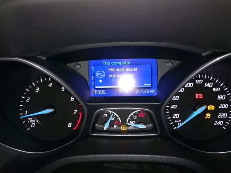

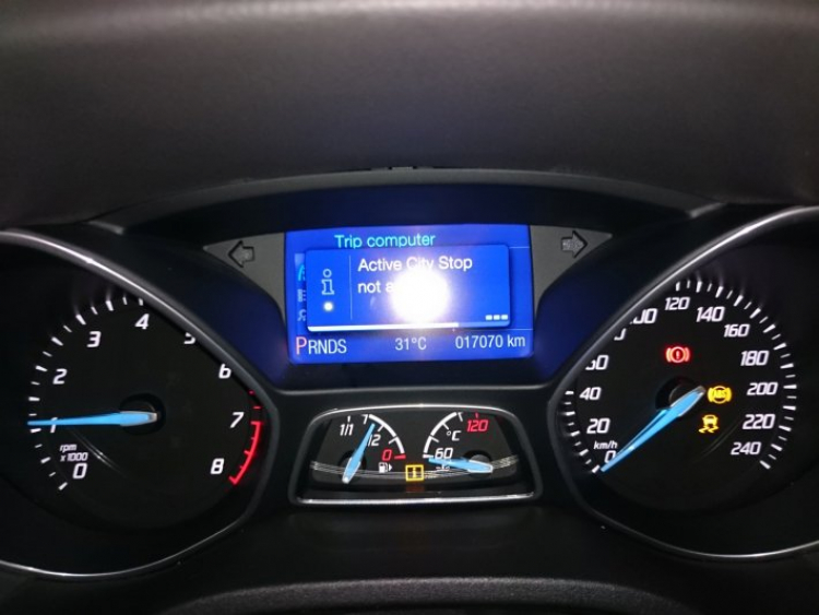

Gửi thông tin cho các bác tham khảo. Xe em mấy hôm rồi đang chạy thì thấy báo lỗi: "Active City Stop not availabe" và "Hill start assist not available". Chức năng thắng tự động thì không dám thử, nhưng thử leo dốc, buông thắng thì thấy nó trôi ngược chứ không đứng im như mọi khi. Mấy anh ở hãng chẩn đoán ban đầu là trục trặc ở cảm biến ABS (do hư hoặc bị chuột cắn đứt dây!). Sau khi lấy máy tét tủng một hồi thì xe em phải thay...
Ford Focus - Chia sẻ thông tin (Update)
... cái bình ắc quy! (mặc dù đề vẫn nổ bình thường, nhưng mỗi lần đề nó tụt xuống còn khoảng hơn 9V). Chạy 2 năm thay 2 cái bình, cái đầu 6 tháng, cái sau một năm rưỡi! Hiện không còn thấy báo lỗi nữa!
Cập nhật 1/12/2015: Sau khi thay cái bình, chạy được 2 ngày cái đèn nó lại sáng! Lại đem vào hãng kiểm tra 1 lần nữa, lần này thì cái cảm biến bên phải, phía sau tèo. Giờ đang chờ hãng duyệt bảo hành. Túm lại là mất toi hơn 2 tr cho cái bình mới!

Chú này acquy yếu là báo lỗi tùm lum, nói là thông minh cuối cùng chẳng thấy thông mình gì cả...
