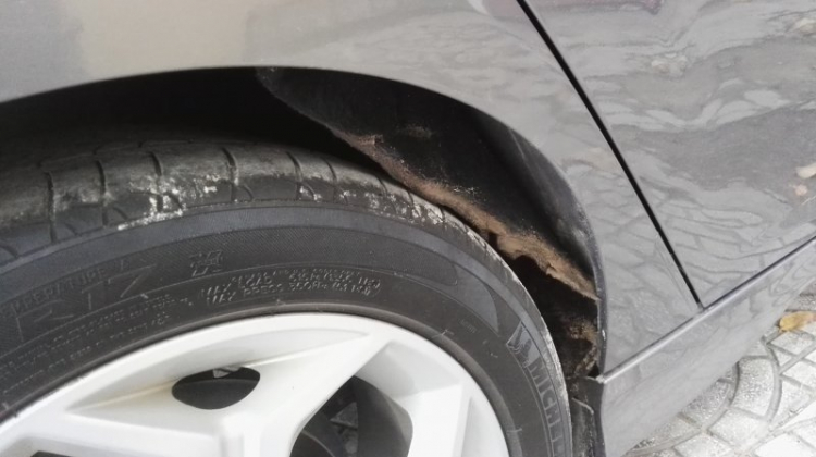

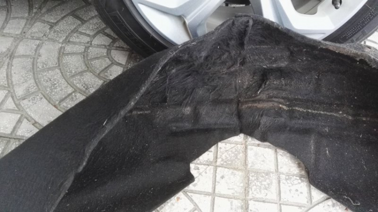

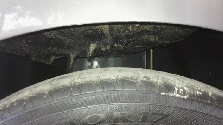

Buzi, chắn gầm...phụ tùng Ford bên e có cả, các bác cần gì ủng hộ e ạ. Thanks các bác.
Bác có chắn bùn sau xe FF2014 không. Con xe của em nó bằng nỉ mềm xèo bung bét hết rồi, định tìm mấy bác thợ gò hàn cho cái chắn tôn:(, bác có ốp tay nắm cửa không? bác báo sớm để em đi tết với.
