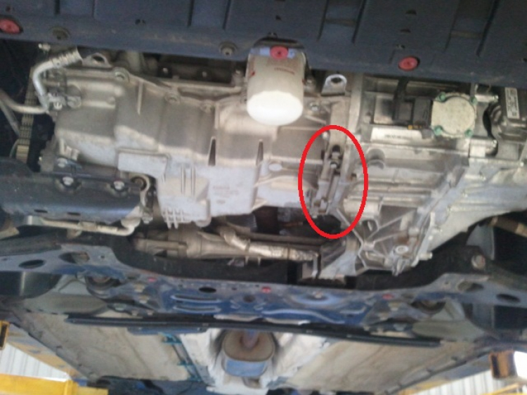

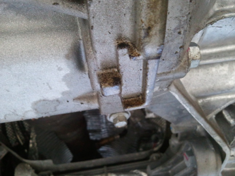

Báo cáo các bác, bà hai nhà em đã được giải phẫu xong. Đến bây giờ thì mọi việc bình thường sau khi tách hộp số thay Oil Shaft Seal và một số dây nhợ liên quan. Mặc dù không vui gì khi gặp sự cố này nhưng cũng phần nào yên tâm hơn sau khi để em nó ở hãng 2 ngày để được xử lý.
- Cảm ơn các anh em KTV City Ford Vũng Tàu đã phát hiện và xử lý kịp thời.
- Thiết nghĩ FVN không mạnh dạn thay shaft seal trước khi lắp vào máy tránh làm phiền khách hàng và mất uy tín khi đã biết lô hàng bị lỗi để đảm bảo rằng sẽ không bị với những lô hàng sau này. (khách cũ thì lo lắng, khách mới thì lăn tăn)
- Cũng báo cáo để các bác yên tâm việc thay seal là rất đơn giản (dĩ nhiên mình không làm được) và không đụng chạm gì đến bên trong máy hay hộp số (tốt nhất để KTV họ làm đừng theo dõi đau lòng lắm lắm !!!)
Em vẫn phải tiếp tục theo dõi và hy vọng vấn đề đã được xử lý triệt để.
