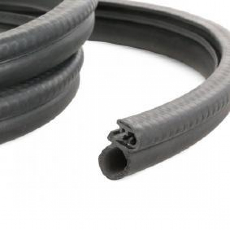

Tuỳ theo đời, vào trang dưới (nhờ dịch), em thấy cũng không đắt lắm, nên xem hỏi lại và order về chừng 4 cái (cho chắc ăn)
Link nầy hình như không lầm là trang của Đức .
Ford probe em cũng thấy vài lần, Canada / Bắc mỹ chạy cũng nhiều ...
Joint nầy khá đặc biệt, chỉ gắn 1 chiều.
