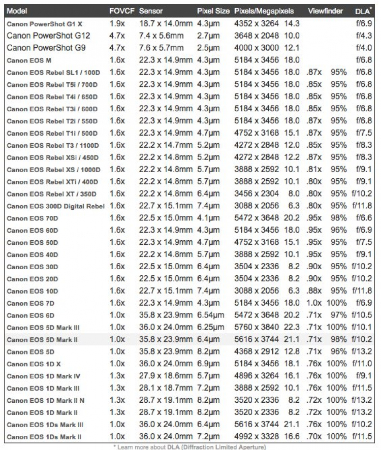

Yếu tố ánh sáng
Mặt khác, hiện tượng nhiễu xạ (diffraction) do ống kính tạo ra khi khép khẩu hẹp đến rất hẹp, sẽ được giảm thiểu đỡ hơn trên sensor FF. Giải thích hiện tượng quang học này và tác động của nó trên sensor thì rất là dài dòng, em đưa ra cái bảng này để so luôn. Muốn chẻ sâu thì làm bài khác.
Trong bảng trên, thì nếu xét Canon 70D, với cảm biến CF độ phân giải tới 20.2MP, thì mỗi một pixel chỉ có kích thước 4.1 micron, và với body này thì lens chỉ đóng đến khẩu f/6.6 là bắt đầu gặp nhiễu xạ
Còn Canon 6D thì cũng có độ phân giải 20.2MP nhưng là FF nên mỗi pixel lớn đến 6.54 micron, và có thể khép khẩu đến f/10.5 mới gặp nhiễu xạ.

Yếu tố ánh sáng
