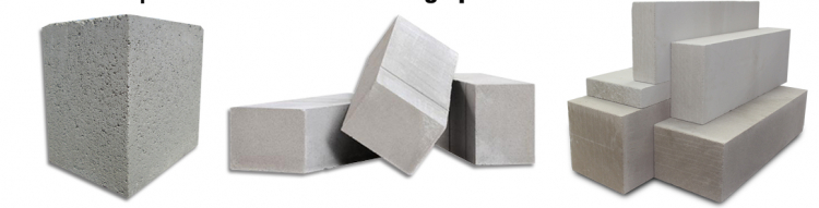

Mềnh chỉ quăng lựu đạn vậy hoy, trong này nhiều anh làm vật liệu xd lắm, để mấy ảnh chém :D
Gạch không nung - nỗi đau không thể chôn zấu
Ừa miềng cũng hóng các nhà xuất tinh cốt liệu chiến zới khí áp & chiến zới bọt, xem thứ mô thì ưu việt hơn trong việc ngăn ngừa nứt trên và zưới đà, nứt tại nơi tiếp záp với cột bê tông, nứt xuyên tường, rùi mùa khô nóng, mùa mưa thấm
