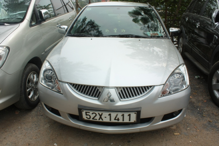

và sau khi chia tay em nó xong thì em như bị tiếng sét ái tình khi gặp cô nàng Gala , có lẽ do thay lòng nhanh quá hay chăng ? lòng người thật là haizzzzzzz , thôi thì nếu cảm thấy vui thì cứ đến với nhau , thế là em làm lễ rước dâu với em nó luôn hôn lễ diễn ra nhanh chóng cũng giống như lúc em chia tay với bé matiz còi vậy đó , và em mời các bác nhìn em nó lúc mới về với em nha .

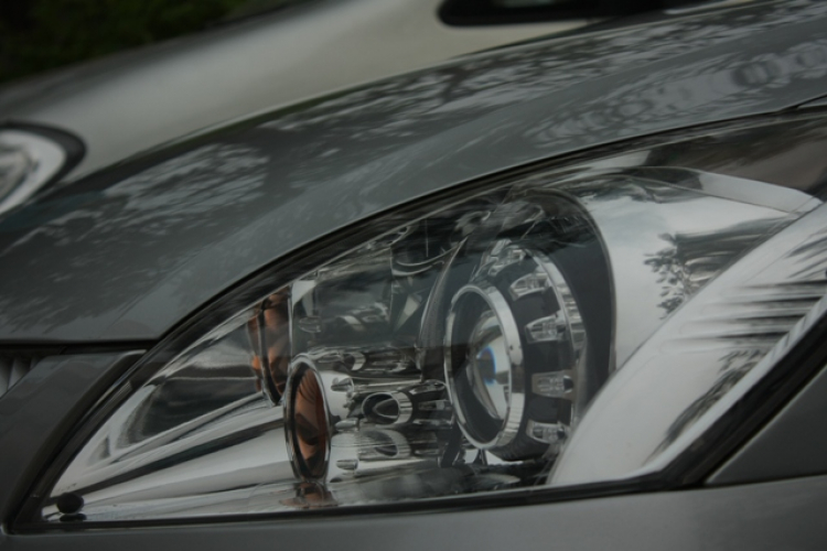

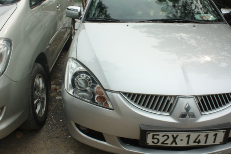

và việc đầu tiên là bị choáng khi cùng em ấy 1 đêm .................. 1 đêm đi trên đường dạo phố nhé mấy bác đừng nghĩ bậy chết em :):) mới thấy hình như em ấy cũng hơi già nên mắt mũi không còn sáng được nữa em đi mà phải căng mắt ra đi không àh ( chắc có lẽ em đã quen với ánh sáng em matiz lúc trước rồi chăng :cool: , em khẳng định là không xe nào sáng hơn em matiz em đâu hi hi
) thế là em ưu tiên trước để giải phẫu đôi mắt cho em ấy trước , vì lợi thế sân nhà mà hi hi hi
và mấy bác nhìn mắt em nó hiền quá hay chăng .

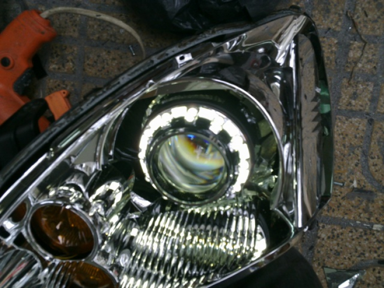

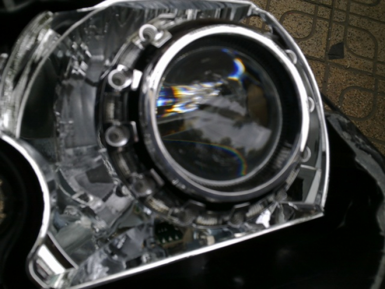

Vì em có việc phải đi Kiên Giang ngày 24 này nên em phải cần về ánh sáng thật là rực rỡ , nên em ưu tiên về đôi mắt của nàng ấy trước , và đây là công đoạn em giải phẫu đôi mắt trước , có lẽ em chưa có trau chuốt nhiều về đôi mắt này cho lắm vì em chỉ làm qua loa để đi trước , em nghĩ sẽ phải phẫu thuật lần 2 nữa đó ạ .
tháo tất cả ra hết .

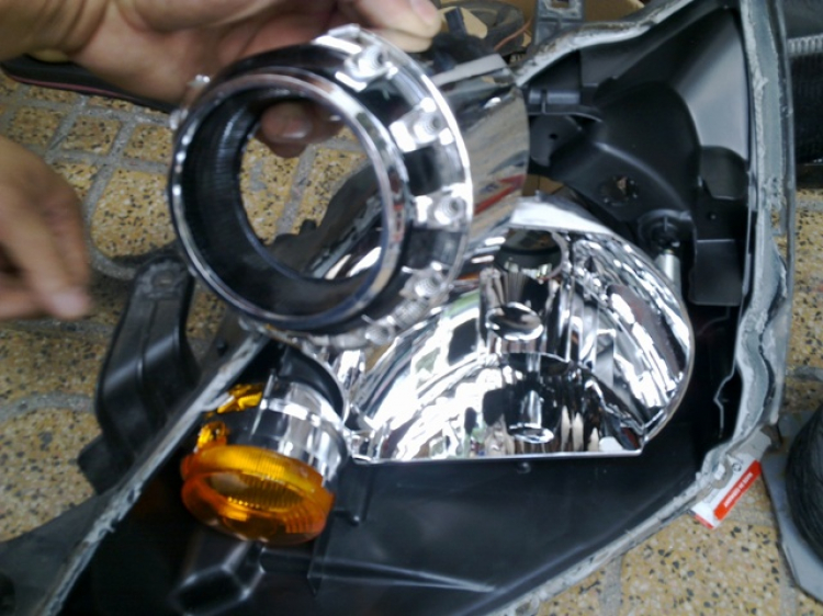

và đây là cái chụp xi , em nghĩ rất là độc .
Gala đã lên bàn mổ .
em phải mua cả bộ đèn xe này chỉ lấy cái chụp xi & cái projector cos để em độ dưới gầm , còn chụp xi thì em độ vào ở trên .

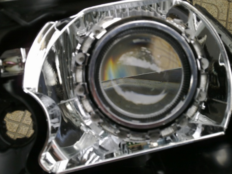

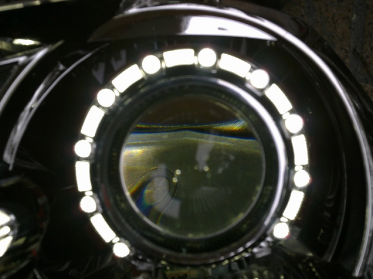

em thích cái chụp xi này là nhờ có sẵn vòng angel eyes led gin theo xe luôn quá đẹp lần đầu tiên em gặp luôn đó .
xung quanh có những led ngắt khúc giữa những vòng angel eyes quá đẹp .

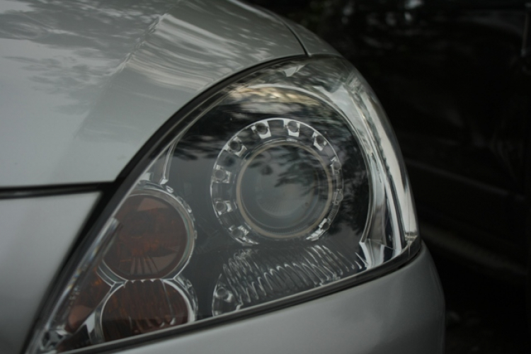

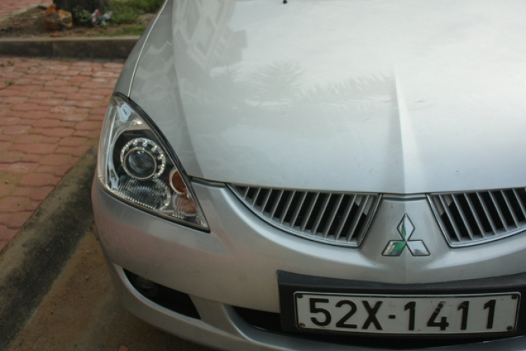

và khi hoàn tất xong nhìn khuôn mặt em nó cũng có tí hồn vào rồi ấy ạ ..

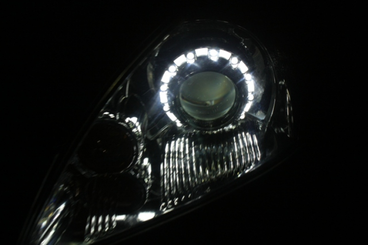

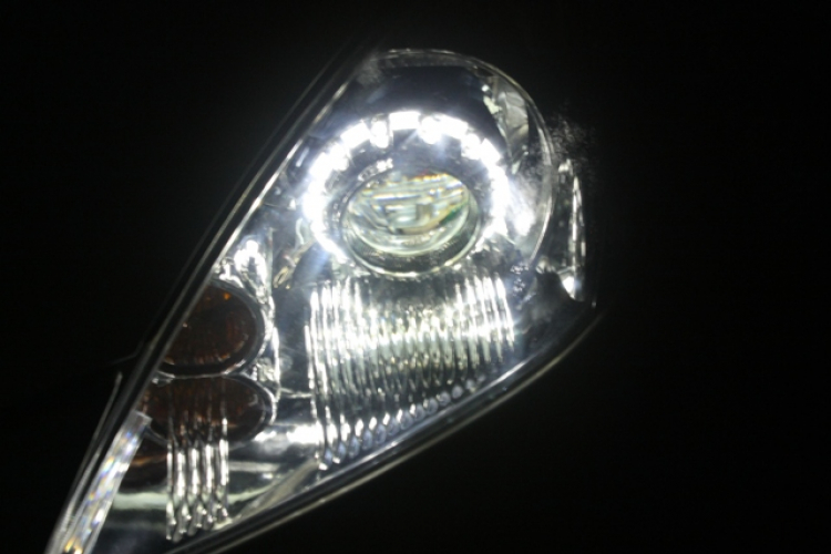

ban đêm nhìn ngầu chưa nè .
