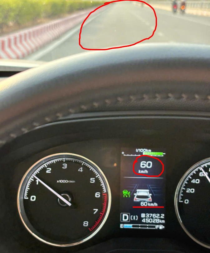

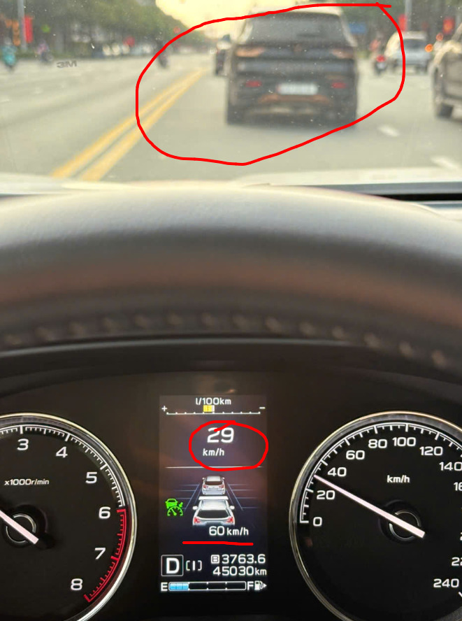

Acc quá tốt, chỗ/lane nào ko có xe máy chiến thôi lái nhàng tênh
Bên dưới sẽ thấy sự khác biệt đường trống và có xe phía trước
View attachment 3261943View attachment 3261944
Vậy chắc không lo, ACC thế ổn.
