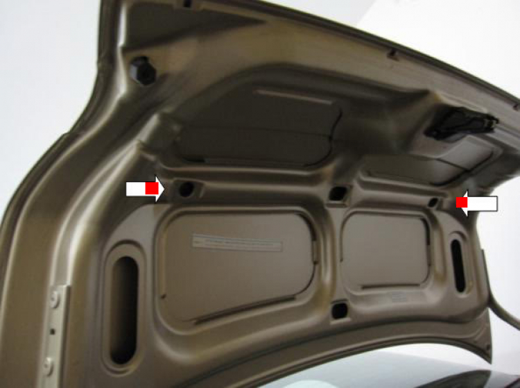

Cám ơn bác HaiSaigon đã hướng dẫn, e cũng đã nghỉ cách của bác rồi nhưng cũng ko lắp được vì 2 cái past trên đuôi cá nó ko trùng với 2 lỗ tròn trên nắp cốp mà nó lệch nhau khoảng 5cm ra phía ngoài.
E đã đo thử thì 2 cái past trên đuôi cá nó nằm khoảng chỗ 2 chấm vuông đỏ như hình.
Gắn đuôi cá cho Siena
Nếu làm giống cách bác hướng dẫn thì phải khoan cốp tới 2 lốp mà bắt như vậy thì khi mở cốp lên sẽ thấy ngay 2 con bù-lon và tán nhìn xấu quá.

Vậy nếu làm 2 cái bát hình chữ Z bằng inox thì có giải quyết được vấn đề của bác không?

Mấy tấm hình post lên là chụp từ cái xe của mình. Hàng nguyên thuỷ, hãng Fiat họ làm ra nó như vậy, nếu "nhìn xấu quá" thì các xe Siena khác cũng xấu thôi bác ơi.

Xe em siena 1.3 ELX lúc mua có đuôi cá sẵn,{chắc là chủ trước chế}nhìn phía trong cốp o thấy ốc iếc gì cả,nhìn phía ngoài hình như là gắn =keo silicon,bác thử nghiên cứu xem sao?!

Ý em là nếu khoan ngay chỗ chấm vuông màu đỏ (chỗ e đánh dấu) để ngay cái past thì khi bắt vào sẽ thấy 2 đầu bù-loong, còn hình xe bác thì chắc là 2 past nó ngay với 2 lỗ tròn trên cốp nên khi bắt vào nó nằm phía trong nên đẹp hơn. Hồi chiều này e đã ngâm cứu và chế 2 cái past giống như bác BacsCar gợi ý rồi, nó ngay 2 lỗ trên cốp luôn và đã bỏ cho thợ sơn rồi khi nào xong sẽ gắn vào để các bác xem ntn

Đồ lô thì phải chế thôi, đằng nào cũng phải sơn đuôi cá, bác cho thợ hàn xả 2 past ra hàn lại cho ngay 2 lổ trên cốp, rồi khoan bắt bù lon chứ sao giờ . Ngoại trừ 1.6 HLX ra, các đời khác đều phải chế hết !

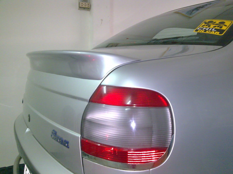

Chiều nay e mới vừa gắn đuôi cá cho Siena nhà e, các bác xem có gì góp ý dùm e coi có hợp với dáng e nó ko ah.
17/12/10
1.082
9
Saigon
Gắn vào khít khao nhìn đẹp lắm Bác. Bác mua bao nhiêu Đuôi này vậy Bác, Em đã có hỏi Bác mua bao nhiêu rồi nhưng không thấy Bác trả lời dùm em , Em cũng muốn gắn giống Bác, nếu nhẹ nhẹ tiền thì em mua loại này về gắn cho đẹp
