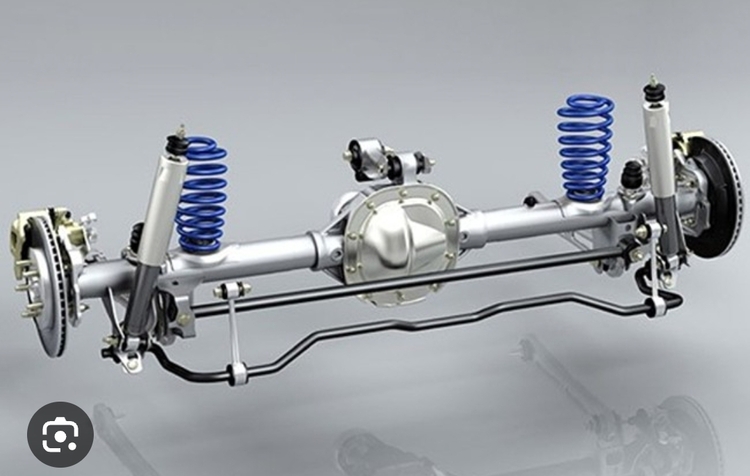

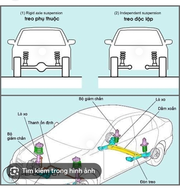

Với ô tô,
Kết cấu chiu lực đầu tiên là từ
+ bánh xe
+ Cầu xe
+ Lò xo Nhún (hay nhíp nhún)
+ Khung xe
Sơ đồ mô tả như hình
Các xe có thể khác chút, nhưng nguyên tắc cũng thế thôi.
