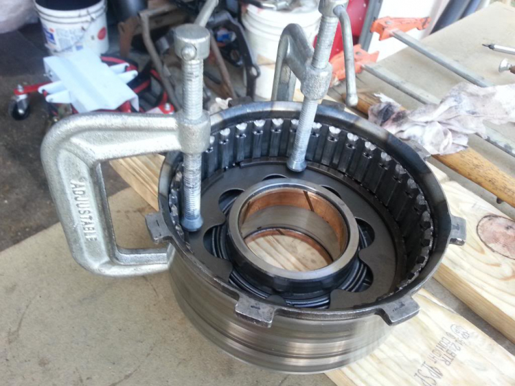

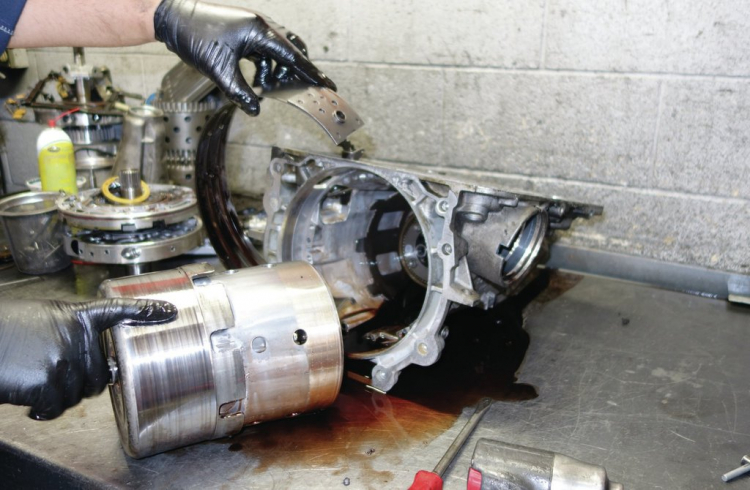

cái vụ hộp số ếch hay hư là do 3 nguyên nhân,
Broken Ford Escape Input Drum Assembly nôm na là vỡ cái nắp chụp răng cưa hộp số, em ko biết gọi nó là cái gì, ngay ngón tay phải của anh ý
nguyên nhân là do mạch điều khiển áp suất bị lỗi tạo 1 áp lực cao nên nó, gây hiện tượng mất số 2 và 4
Torque Converter Problems - bộ chuyển momen xoắn tạch
nó gây hao mòn cục bộ trong van hộp số, dấu hiệu là đèn trên taplo và cực kỳ ăn xăng, đặc biệt khi chạy nhanh
High Line Pressure Breaks the Transmission Band - áp lực cao gây bể cái "vòng", em thiên nhất về cái này, ở hình đầu tiên cái "vòng" là bàn tay trái anh ý đang cầm lên, nhiệm vụ nó ép vào cây cốt để giảm tốc độ xoay. nôm na thế, hóng chuyên gia vào giải thích công dụng của nó
Chi phí "Đặt vòng" là 300k/ cái, hộp số thường 3-4 cái
