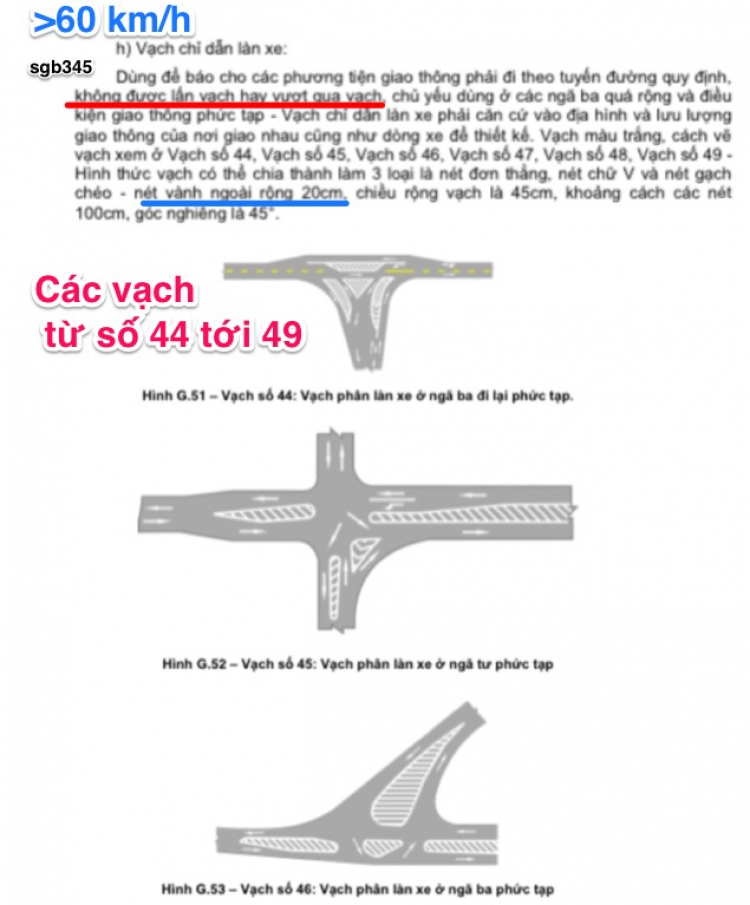

Như tiểu đảo trên đường ĐBP gần ngã tư D1, vừa qua cầu Văn Thánh là đụng liền tiểu đảo. Nếu đi theo cách 2 thì dễ đụng ngay dòng xe lane trong đang đổ dốc cầu. Em nghĩ nát óc không ra tại sao phải kẻ tiểu đảo ở chỗ này? Không lẽ tiểu đảo nghĩa là cái đảo muốn đi qua thì phải dừng lại đi tiểu. Haizz
h) Vạch chỉ dẫn làn xe:
Dùng để báo cho các phương tiện giao thông phải đi theo tuyến đường quy định,
không được lấn vạch hay vượt qua vạch, chủ yếu dùng ở các ngã ba quá rộng và điều
kiện giao thông phức tạp - Vạch chỉ dẫn làn xe phải căn cứ vào địa hình và lưu lượng
giao thông của nơi giao nhau cũng như dòng xe để thiết kế. Vạch màu trắng, cách vẽ
vạch xem ở Vạch số 44, Vạch số 45, Vạch số 46, Vạch số 47, Vạch số 48, Vạch số 49 -Hình thức vạch có thể chia thành làm 3 loại là nét đơn thẳng, nét chữ V và nét gạch
chéo - nét vành ngoài rộng 20cm, chiều rộng vạch là 45cm, khoảng cách các nét
100cm, góc nghiêng là 45°
Hình G.51 – Vạch số 44: Vạch phân làn xe ở ngã ba đi lại phức tạp.
Hình G.52 – Vạch số 45: Vạch phân làn xe ở ngã tư phức tạp
Hình G.53 – Vạch số 46: Vạch phân làn xe ở ngã ba phức tạp

Đây bác! GTCC đã vẽ như này thì bác rẽ trái hay đi thẳng gì thì củng lạng né cái tiểu đảo ấy ra ko thì ngân sach nhà nước sẻ tăng từ bác nếu bác theo tinh thần os à mà sẳn e hỏi luôn biết là sau biển mới có hiệu lực vậy sau vạch kẻ mủi tên mới hiệu lực hay trước ạ em đa phần thấy găp biển trước rồi mới gặp vạch

đường sọc trắng đó chỉ để báo hiệu cho xe đi thẳng biết đây là lane quay đầu chứ nó không phải thuộc nhóm vạch 45 46 gì hết. Ai quay đầu thì cứ đi vào, không thì né. Mấy thằng xxx thì nó cũng có biết cái chó gì đâu, cứ thích canh me bắt láo thôi. Bởi vậy ai nhát thì né, không thì thôi.

Em thấy bác nói chí lý, nhưng có ghi trong điều nào của luật không bác?
