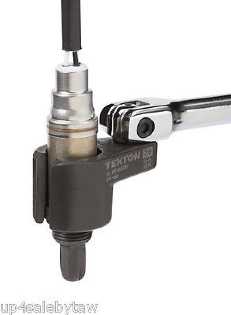

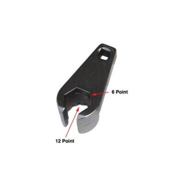

Anh rút cái chui điện ra rồi lòn cái vòng chìa khoá vào
Cái lỗ khóa nhỏ hơn cái đầu nối của sensor. Nên người ta mới chế cái khóa hở này, mua cái khóa xong về cắt giống vầy cũng đc, mà sợ mở nó bứt luôn thì bỏ mợ, bữa lên H26 nói vệ sinh mà mấy chả cứ kiu nó nằm ở đó thì đỏ au ah, không dơ đc, để lần tiếp lên kiu mở ra coi chơi.

riêng grandis bác mở ra lúc nào cũng đỏ au. bên em mở hai con cảm biến oxy ra toàn phải mở cả cái nắp po mới mở ra được. hai con này mở rất khó vì đã có giãn nở vì nhiệt. khi đã báo lỗi động cơ thường là cảm biến đã bị tèo. kt gim máy test vào thì biết hư cảm biến nào ngay. cái típ các bác bost hình em tìm kiếm cả cái chợ dân sinh mà không có.

Đặt mua trên amazon hay mua cái ống điếu 22 về chế cũng đc mà.
