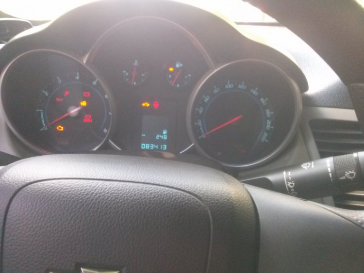

tình hình la con Cruze ls cua em bi tụt ống bình xăng con ở gầm xe (chắc do cọ nắp cống :() thợ nói bị mất áp nên tắt máy nằm đường, cố đề máy thì xăng chảy ra tùm lum, khiếp lắm các bác ạ. thợ đã gắn lại ống dẫn giúp e, chạy lại bt rồi nhưng lúc mở khóa đèn vẫn báo lỗi. thứ 3 phải đi cà mau nữa hix, e hơi lo. bác phanhuan vào giúp e với ạ.
hình e nó

bác chụp lúc bất khóa ở vị trí on hay sao mà đèn sáng tùm lùm hết vậy. hôm này bác đí công việc về ghé em em kiểm tra giúp bác.

1) Bac nào cho em hỏi lỗi này là gì ạ

CHÀO BÁC.ĐÈN HÌNH CHIẾC XE NÓ BÁO LỖI SỬA CHỮA, VỚI LỖI NÀY NÓ CÓ NHIỀU NGUYÊN NHÂN BÁC MANG XE TỚI EM EM DÙNG MÁY TEST ĐỂ KIỂM TRA CHÍNH XÁC CHO BÁC, CÒN MÀ BÁC NGHE TIẾNG NHƯ NƯỚC CHẢY THÌ DO TRONG HỆ THỐNG LÀM MÁT CỦA ANH CÓ KHÔNG KHÍ, CHƯA XẢ GIÓ KỸ NÊN KHI NƯỚC TUẦN HOÀN TRONG HỆ THỐNG LÀM MÁT XUẤT HIỆN TIẾNG CHẢY RÓC RÁCH, BÁC GHÉ GARAGE EM, EM KIỂM TRA CHO BÁC, HOTLINE: 0932 746 748 MR.HUẤN - 0908071525 MR.TRUNG
