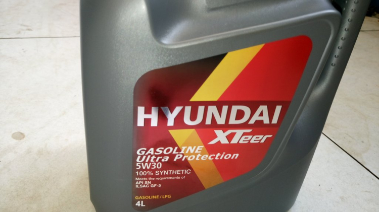

Hôm qua em đi bảo dưỡng 70k - thấy hãng thay cho em này

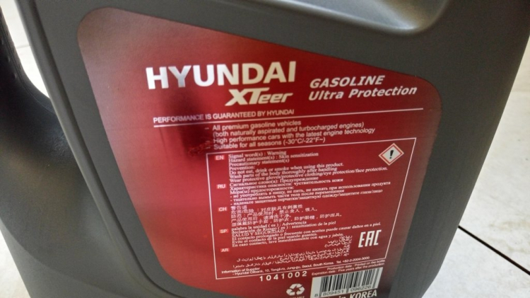

Với vốn tiếng anh kha khá, mà không tìm ra thông tin gì cả. Em hỏi mấy chú thợ, thấy toàn cười tủm, và nói có vấn đề gì đó (Vì lâu nay em vào hãng đc thấy total 9000). Quay sang hỏi anh Sếp, thì đc bảo là: Loại Total9000 dạo này ko dc cung cấp, mà hãng thì khuyến cáo xài cái này (Hình ảnh), là cấp nhớt tương đương và phù hợp cho xe.???? Chẳng hiểu sao - giá đâu cũng khaong 6 hay 700k gì đó.
Có bác nào hiểu khai thông cho em cái nhể
* Còn vụ này nữa chứ: Chú thợ ngắm ngía xe em xong nói, " Em tư vấn cho anh - xe trên 70k nên chủ động thay dây cam... và một loạt các linh kiện đi theo dây.... Em chả hiểu mô tê gì nên chốt: Nếu thay như chú em nói thì hết nhiêu? em có bảo khoảng 5chai +/- Em hỏi rõ hơn thì chú em bảo, định kỳ là khoang 90k thay. nhưng có xe trên 70k đã đứt, có xe hơn 90k không sao, hên xui...
Vậy bác kỹ thuật nào nói rõ em nghe cái coi?

Dầu số sàn dòng này em không biết, bác xem manual có không, không thì cứ vào hãng thay cho chắc, mất đâu 2 lít dầu thì phải.
Còn đọc kỹ lại em thấy xe bác có xúc két nước, thay nước mát. Em sợ xe bị air nước hoặc cảm biến nước mát đang báo sai thông số dẫn đến hiện tượng này.
Bác Vitgia đọc bài em mới đăng nhé - Ah mà xe em đạp mạnh gha là nghe âm thanh nước chảy róc rách - em có nhớ đâu đó Bác đã chữa vụ này rồi?? Bác chỉ lại em cái hầy
