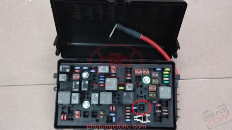

Tình hình hôm qua em mở hộp cầu chì xe cruze LS của em ra kiểm tra thì thấy 1 vị trí có dắt cắm mà ko có cầu chì, em quên xem nó là cầu chì số mấy? và nó là cầu chì gì? tuy nhiên sáng này vào Google thì copy được hình hộp cầu chì này.......vị trí em khoanh Đỏ cũng chính là vị trí trong hộp cầu chì xe em...cũng có chân cắm mà không có cầu chì.
Vậy cho em hỏi, bác nào rành thì giải thích nhanh giúp em nó là cầu chì gì? có phải bị mất không? và có cần phải mua gắn vào không? hay zin nó đã không có?

Bác Vinh_Phongluu yên tâm đi, Cruze của em, chỗ đó cũng không có cầu trì, chính xác hơn là cái rơ le

Cảm ơn bác nhiều nhé. Em cứ tưởng bị chôm mất.Bác Vinh_Phongluu yên tâm đi, Cruze của em, chỗ đó cũng không có cầu trì, chính xác hơn là cái rơ le![]()
bạn nhìn vào bên trong cái nắp hộp cầu chì sẽ thấy vị trí số mấy thì có lắp cầu chì/rơ le, số mấy thì khi xuất xưởng NSX đã không lắp nhé (No Use)Thưa các ACE,
