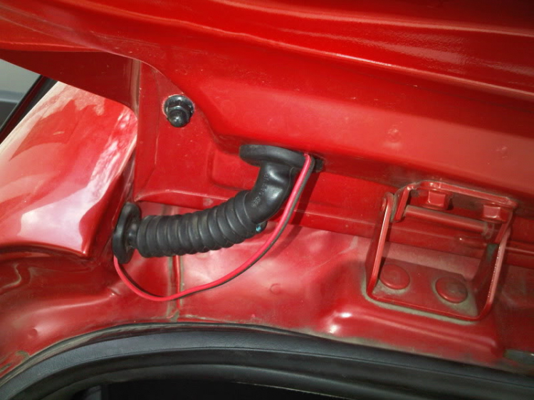

chuẩn bị thêm 1 đoạn dây điện lõi nhỏ, dài 1m.
Mở đèn hậu bên tài và tìm cách luồn dây.
Gentra X (tiếp theo)
Bắt đầu luồn dây từ đây xuống phía đèn hậu

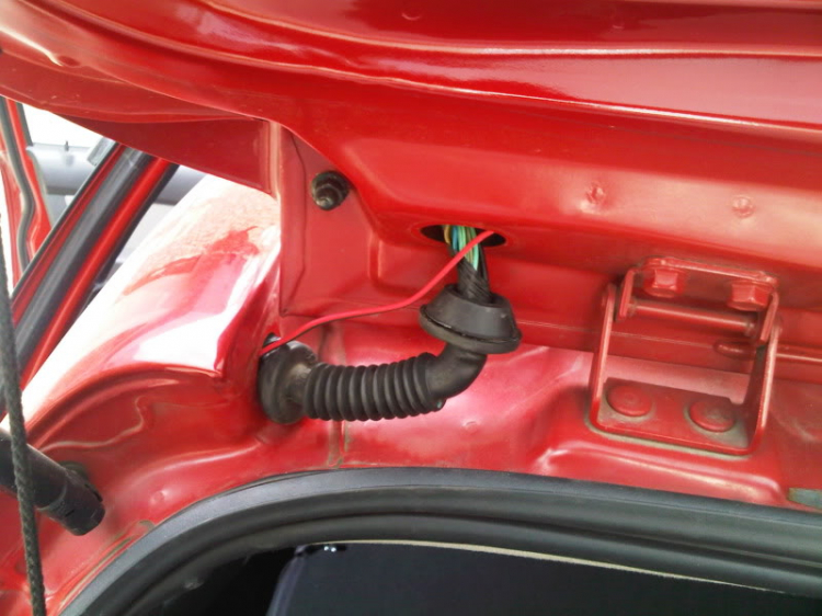

Luồn sang bên trái theo phía cuộn dây điện của xe. Các bác phải cậy cái dây cao su bung ra để luồn dây cho dễ sau khi xong lại gắn lại .
Hình chụp này là lúc em luồn xong, em gắn cao su như ban đầu cố định dây

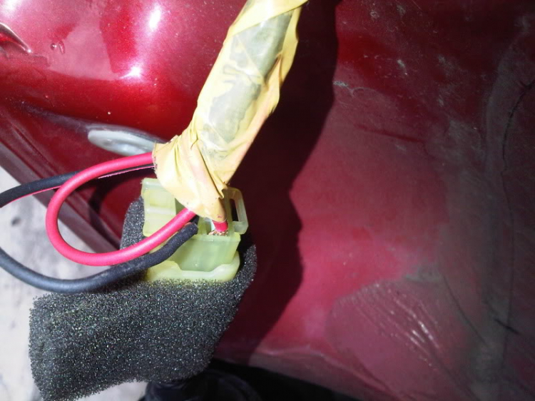

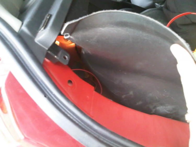

như vậy là xong phần đi dây trông phần cửa sau. Tiếp theo ta phải luồn dây từ trên ( gần ống cao su) đi theo hông trái xuống dưới đèn hậu (nơi lấy điện).
Để làm việc này, đương nhiên các bác phải tháo đèn hậu trái. bật bung lớp nỉ bên trong khoang để đồ, thọc tay vào cho tiện.

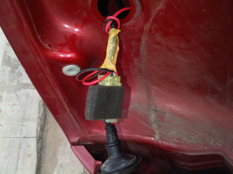

Công đoạn này là tốn nhiều thời gian và nhẫn lại, cuối cùng cũng thành công em luồn được vào chỗ jack cắm của đèn hậu trái.

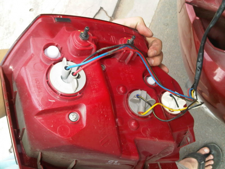

Nguyên tắc đèn phanh là đường dây dẫn lên bóng trên cùng ( của bộ đèn hậu) Các bác lần ngược là ra chân cắm. Sau đó chỉ cần cho 2 đầu dây vừa luồn cắm vào 2 chân đó là xong. ( nhớ phanh thử test xem đúng line chưa nhé)
Sau khi đã nối được thì gắn lại đèn hậu, lắp ốc hoàn chỉnh như lúc đầu

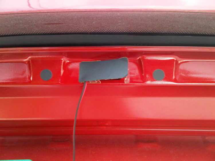

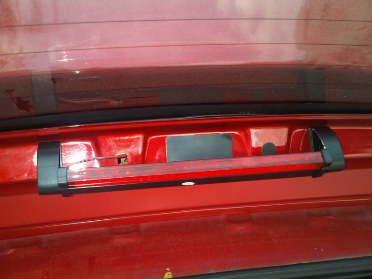

và gắn đèn phanh trên cao lên mặt kính sau hoặc trên thành sắt. ( em loay hoay tìm vụ trí cuối cùng chọn cách gắn trực tiếp lên kính.
Hình này là gắn lần 1 lên phần tone của thành xe , không chắc chắn.

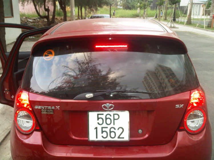

Cuói cùng hoàn chỉnh, phanh thử cho các bác xem:

Sợi dây điện này bác nên lồng qua cái ống cao su đen, nếu để như vậy lâu ngày lớp nhựa cách điện bị trầy sẽ gây chập điện.
phuvnprice nói:
Chỗ sợi dây điện tiếp xúc với thành xe, bác nên quấn thêm vài lớp băng keo cách điện nữa thì chắc ăn hơn.
