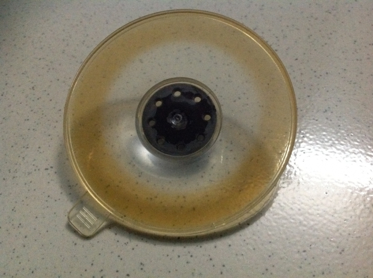

Nên chế lại cái trục đó chỉ có 2 cách:
1. keo AB với con vít đó làm xương
2. keo 502 với xi măng cũng với con vít đó làm xương.
Bác 4 ơi, em si nghĩ hoài mà k được. Bác em hình bên dưới nhen. Em nghĩ là k thể nào làm theo cách đó được

Trước tiên dùng keo 502 hoặc AB epoxy dán dính 2 phần lại theo đúng dấu gãy nhé .
Sau khi keo khô chuẩn bị sẵn mỏ hàn đã nóng dí vào đầu con ốc xoắn ngay giửa tâm của đầu trên , mỏ hàn nóng sẽ truền nhiệt qua con ốc vào chảy nhựa . Lúc đó ấn con ốc sẽ từ từ xuyên qua mâm tròn đen vào thân ( xuyên qua mặt cắt gãy luôn ) tới hết con ốc thì dừng .
Thom chụp luôn cái hình mặt sau lưng cái để gắn cái trục đen vào. Nếu làm được như bác Tư thì thôi
Em làm không được. Bác 4 để ý cái lỗ trên cục đen. Nếu khoan cái đinh vào thì cái lỗ đó sẽ bị hư và không xài được.
@bác xù. E, chụp hình phía sau để bác tham khảo nhoen.
