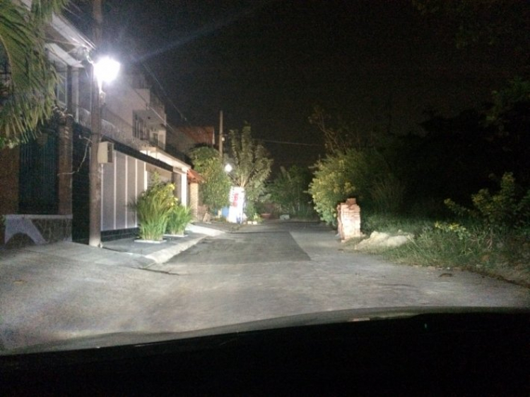

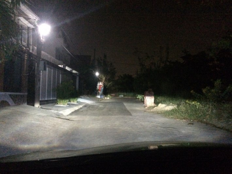

em thì kinh nghiệm bi bóng bộ dạng này ko tạo ra được khoản sáng rộng, chỉ sáng tầm 5~8m trc đầu xe (cái này e bị rồi, xe 2 bên lề xẹt qua xẹt lại là ko thấy, cực nguy hiểm) - đó là lý do em chơi luôn bộ hịn đảm bảo khoản sáng rộng, màn trập ko chập chờn khi đá pha, bóng và ballast cũng là phần ko kém quan trọng!

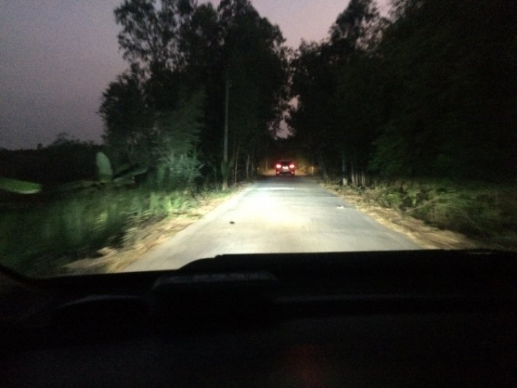

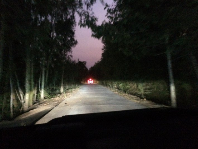

cái video bọn kia đi đường tối mù, còn hình e chụp 2 tuần trc là lúc 18h; lúc này lờ mờ tối! bác sẽ thấy khác so với xe trc (xe trc là Rondo mới mua đc 2 tuần)
Đường này mà sửu nhi nhảy ra chơi trò ăn cớp thì xác định là ...banh xác: lên pha, nhấn hết tay kèn Denso/Bosch, về S1 đạp lút cán, hé hé.....
