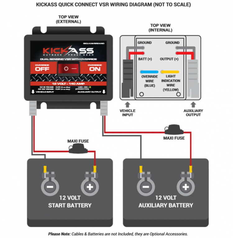

Làm con bình ắc quy vứt cốp. Nối dây vào đâu đó để khi nổ máy thì ắc quy được sạc. Chắc xài tẹt ga hơn
Cách này gọi là gắn bình phụ. Có đồ chuyên dụng cho giải pháp này luôn chứ không phải là nối dây vào đâu đó đâu bác ạh :D
