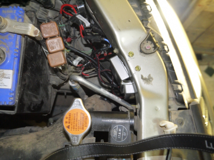

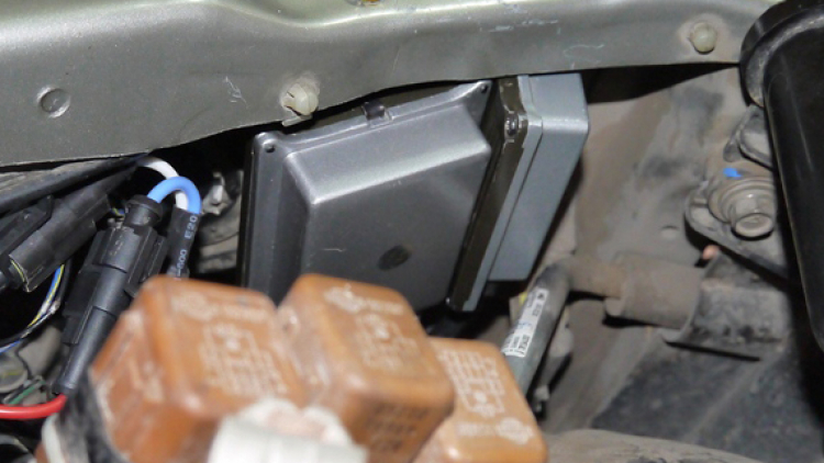

Riêng Ballast lợi dụng những chỗ có lỗ sẵn được bắt vào treo riêng biệt và gọn gang
Giải pháp tăng sáng nào cho đèn Cos PS (Update hình hoàn thiện trang 4)
Ngoài ra em đã thử nghiệm độ nóng của bóng, ảnh hưởng của bóng với đui đèn, thử với nhiều loại bóng đang có trên thị trường và nhận thấy chỉ có mình đi mua trực tiếp của NSX mới ngon, Sướng nhất là được trải nghiệm cùng PS, không có độ cứ buồn buồn các bác ạ

bác mua không, em còn dư 1 đôi đấy, đảm bảo xịn mua ebay mỹ chính hãng. mà em nói thật nhé, bác hoanganh chỉ giỏi tra tùm lum, cái ballast đấy mà lắp được cho ps D thì chưa đến lượt bác, hội em phải thay toàn bộ cụm đen loại 3.0 umatit mới vừa cái ballast đó. nó liên quan đến nhiều thứ không phù hợp với phụ tùng xe việt nam
Em cũng nói thật với anh khử mùi.e thấy a cũng nhãm quá.E thấy hay thì cho mọi người biết còn không lắp được thì thôi.a cũng tra tùm lum nên mới mua cái gắn không được rồi giờ mới còn nguyên bộ này chứ j.Dù sao cũng cảm ơn anh là chuột bạch đầu tiên.
Em cũng nói thật với anh khử mùi.e thấy a cũng nhãm quá.E thấy hay thì cho mọi người biết còn không lắp được thì thôi.a cũng tra tùm lum nên mới mua cái gắn không được rồi giờ mới còn nguyên bộ này chứ j.Dù sao cũng cảm ơn anh là chuột bạch đầu tiên.P/S: Xe bên thái cũng dùng nó, cụm pha mua bên Thái lắp ok
Bác nhầm rồi, đội em có xe PS-G đời Um, nó dùng cái ballast đấy đó, bữa trước bị hỏng nên mới mua về. Nhưng đội em có chuyên viên điện tử của 1 hãng lớn nên đã sửa được ballast trước khi hàng về đến VN, vì vậy mới dư 1 cặp. Bác lại nói " Cái này mới ngon nè" em hỏi bác đang đi xe PS gì? Vì vậy, khi chưa trải nghiệm thì đừng khẳng định vì rất nhiều người đặt niềm tin vào chính bác. Em chỉ nói vậy chắc các bác hiểu!
P/S: Mua cụm pha bên Thái thì lắp được nó và chuẩn luôn; (em đã TL rất rõ ràng cho bác từ bài trước)
