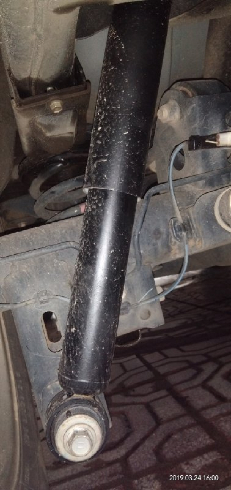

Lúc trước em có con innova 2010, đi bảo dưỡng kịnh kỳ, 1 cây phuộc sau bị ướt dầu y hình bác chụp. Anh cố vấn dịch vụ nói phuộc xì dầu, khuyên thay 2 cây mới. Xe bác còn mới quá, nên mang vô hãng kiểm tra lại. Có đều em cảm nhận khi thay phuộc mới dù chính hãng nhưng cảm giác không bằng phuộc theo xe.
Hãng Toyota đã thay thế mới 100% giảm chấn sau cho xe e. Loại và thông số như nguyên bản, sx tại Indo.
