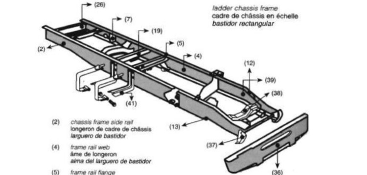

E-Cân bằng lazer, kiểm tra có đụng cong vên phần xương xe (longeron)

Nếu có thì ...nên quăng xe :):):) chứ đập kéo thì không đảm bảo, khung sẽ bị mềm và nhảo

E-Cân bằng lazer, kiểm tra có đụng cong vên phần xương xe (longeron) View attachment 3158719
