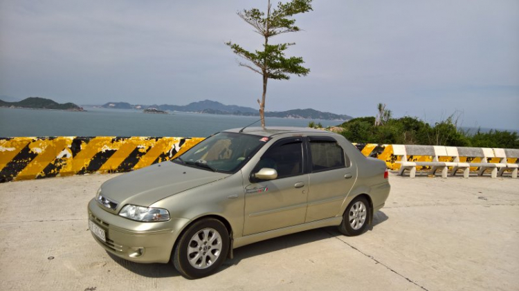

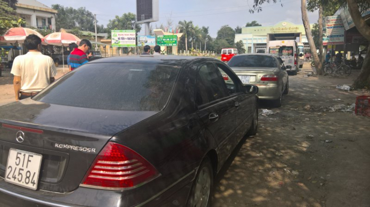

qua em nhậu rùi từ từ giải quyết, xe em cứ đà lạt , nha trang suốt mà khồng để í kim nhiệt, chỉ để í kim xăng!E chưa làm bác ơi, quạt chính vẫn đấu trực tiếp, quạt phụ khi nào bật máy lạnh mới quay
chưng đít mẹc luôn hả bác?!qua em nhậu rùi từ từ giải quyết, xe em cứ đà lạt , nha trang suốt mà khồng để í kim nhiệt, chỉ để í kim xăng!View attachment 464400 View attachment 464411
