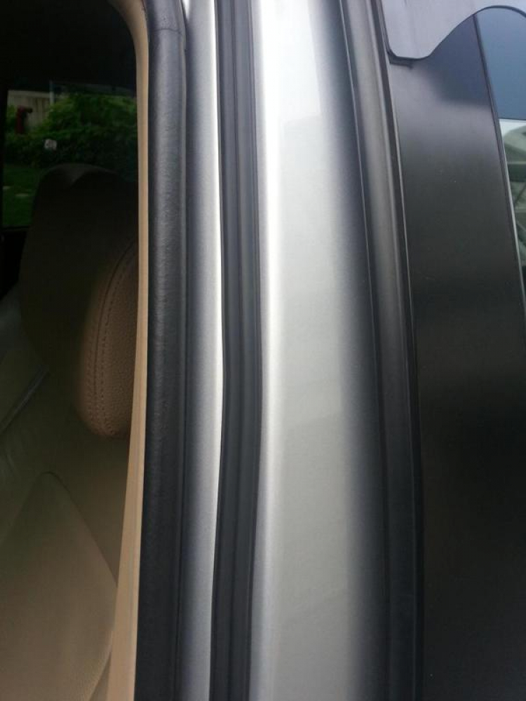

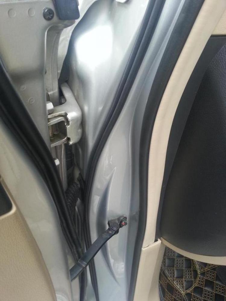

Review chuột bạch đây các bác.
  • Tác phẩm hoàn thành trong 1h trên em Cap, phát đầu 30p vì phải nghiên cứu kỹ, mấy phát sau 10p thôi.
  • Âm thanh đóng cửa "phập phập" rất đầm, nghe khác hẳn cánh cửa chưa dán. Đoạn này dán xong 1 cửa mình test kỹ nhiều lần so sánh 2 cửa khác nhau (1 dán, 1 không) với cùng một lực đóng. Mình thử quay phim để demo cho các bác nhưng ngoài đường ồn quá.
  • Bây giờ có thể đóng cửa mạnh thoải mái, không còn âm thanh "xót xa" như trước khi dán, nghe muốn rụng cửa nếu đóng mạnh.
  • Keo dán 2 mặt có sẵn trên dây cao su, độ bền thì phải chờ một thời gian, nếu bong ra thì dán lại cũng dễ.
  • Bác nào muốn ngó nghiêng, nghe thử thì liên hệ mình.

Keo 2 mặt chắc ko bác, em cũng bon chen nhưng sợ rửa xe vài lần nó tụt ra tụt vô thì hơi phiền. Với ngồi trong xe có đỡ ồn hơn trước đây tí nào ko?
Với lại tổng thiệt hại + ship là nhiêu vậy bác?

Tay ngang, mới thử mà dán cũng gọn. Vậy là bác dán hết bao nhiêu mét?

Keo 2 mặt dán chắc, trước khi dán có 1 gói tẩm hóa chất gì đó để chùi sạch sẽ phần cần dán. Độ bền thì phải chờ thôi bác. Rửa xe nếu lau qua phần đó thì nhẹ tay hoặc vuốt theo dây cao su. Xịt nước đóng cửa không ảnh hưởng gì.
Độ ồn khó nói lắm, khả năng là giảm ồn 1 ít.
350k / 4 mét /1 cánh cửa.
Mình lấy hàng lúc đi công tác phía Bắc nên không tốn shipping fee.
Nghe nói 1 bó 4 gói cho 4 cửa ship từ HN đến VT có 100k thôi.

Kỹ thuật dán chưa chuẩn. Nên dán sao cho lớp roon này khớp vào với lớp roon gắn trên cánh cửa.
Em đã dán cho Kia morning. Kết quả cải thiện khá tốt tiếng đóng cửa. Còn tiếng ồn bên ngoài lọt vào thì thua vì không có dụng cụ đo tiếng ồn.

Muốn dán đúng vị trí thì bác làm như sau: bôi phấn (nếu xe màu tối) hoặc than (xe màu sáng) lên roong gắn trên cánh cửa, sau đó đóng cửa lại và mở cửa ra thì vết roong sẽ hiện lên xe, sau đó dùng bút đáng dấu, lau sạch vết phấn (hoặc than) và cuối cùng dán roong này lên vị trí đánh dấu.
