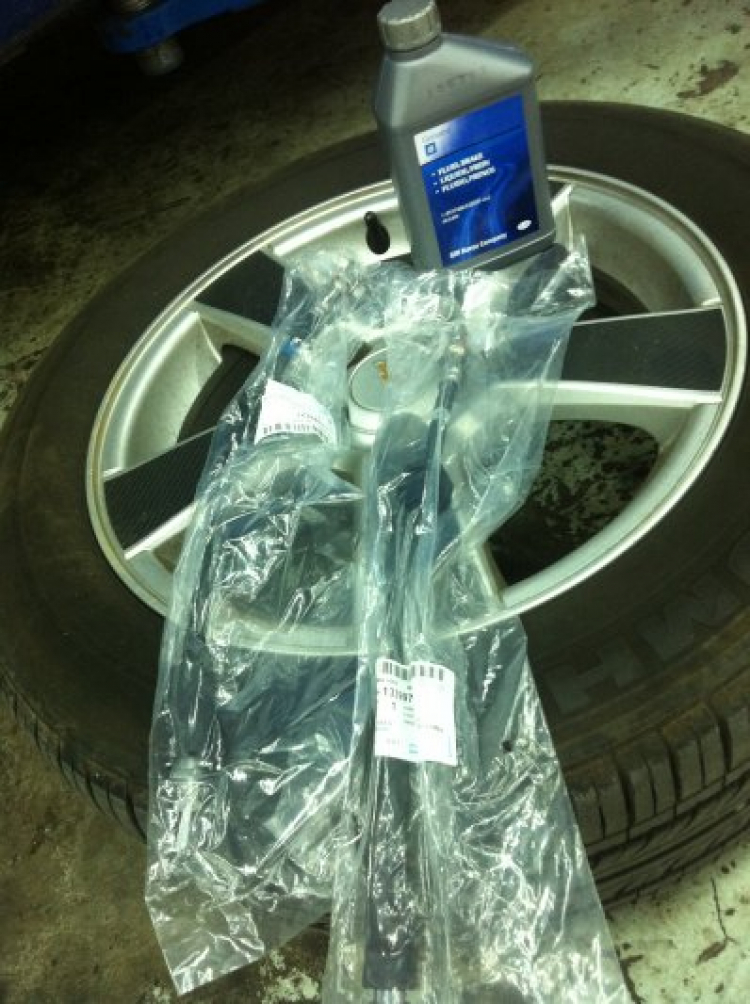

Với thông tin triệu hồi từ GM về vụ ống dẫn dầu thắng được cho là lắp sai quy trình. Sáng thứ 7 em đem xe đến Chevrolet Saigon để kiểm tra thay thế.

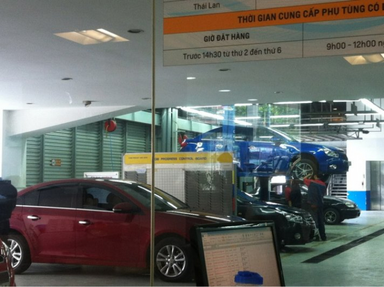

Hẹn 8g30, em đến gặp bác Thanh sau khi tiếp nhận xe đã nhanh chóng làm thủ tục và đưa xe vào vị trí.

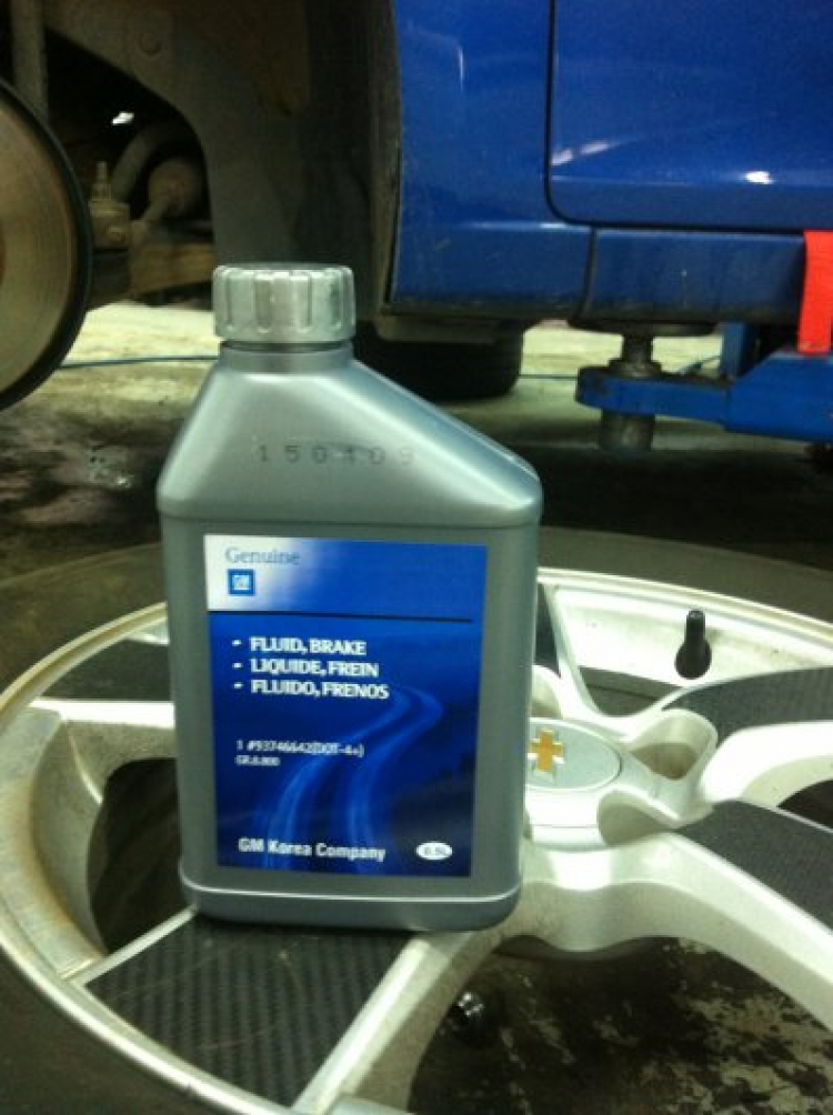

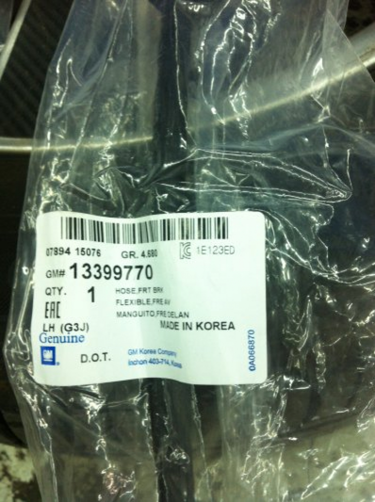

Cặp ống dẫn dầu mới và chai dầu thắng mới được đem ra thay thế

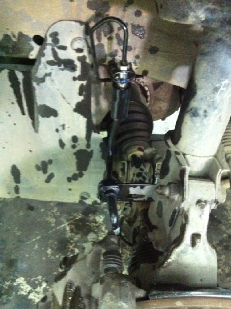

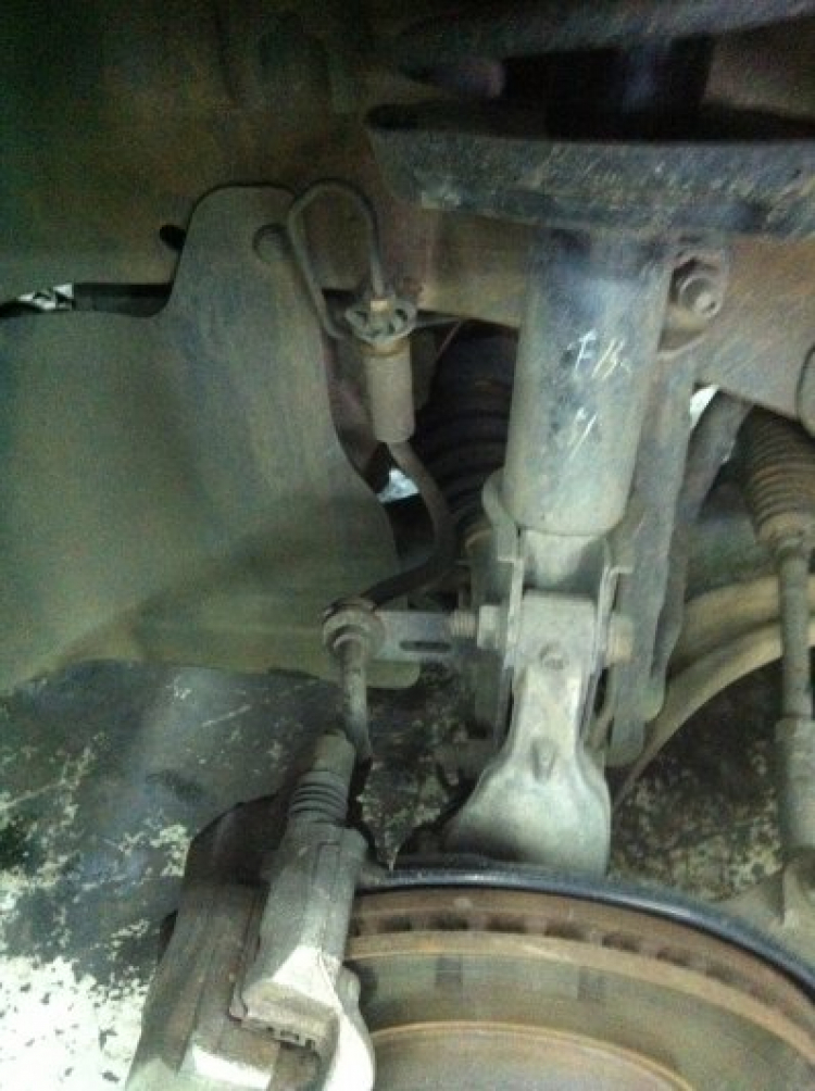

Vị trí thay thế:
Ống củ
Ống mới sau khi thay thế
Sau khoảng 20 phút thì công việc đã hoàn thành. Các anh KTV đã kiểm tra thắng rất kỹ và khám tổng quát cho vợ 2 em đặc biệt đã rữa sạch sẽ vết dầu mỡ tại vị trí thay thế ống dầu. Tổng thời gian khi mang xe đến và ra về tầm 1h.
Phí thay thế ống dẫn dầu thắng + dầu thắng: FREE
Vị trí thay thế:
Ống củ
