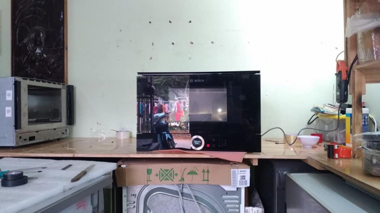

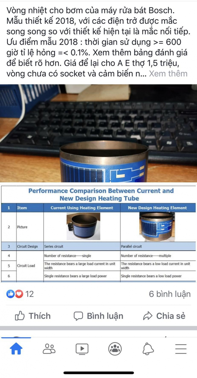

Chia sẽ cùng mợ, bởi vậy nhiều Bác cứ chê em bán hàng Bosch mắc mà đâu hiểu nguyên nhân là như thế này. Hàng chính hãng đầy đủ linh kiện thay thế thì giá không thể nào bằng hàng nhập lậu. Mà hãng nó cũng làm rất gắt chỉ sửa chữa thay thế linh kiện cho hàng của nó bán ra. Hàng nhập lậu có vấn đề thì đem ra thợ chế, hàn linh kiện lại rồi lắp cho khách, cho tới khi hết bảo hành là xong, có kêu nó cũng không sửa.
Góc bếp núc - Bếp từ loại nào tốt
Trạm bảo hành của nó đây :D
