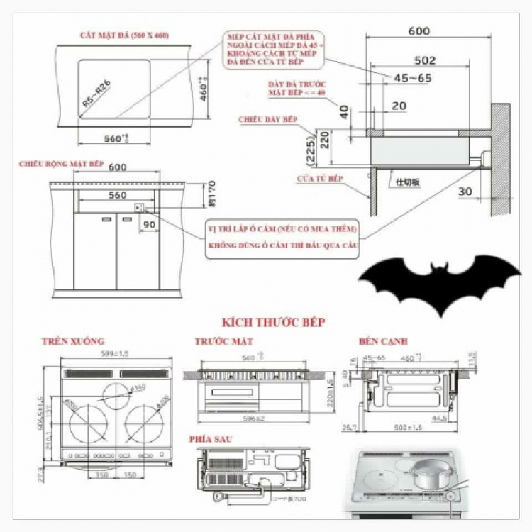

Kích thước sao anh?
Mình nghiên cứu thay cái bếp gas âm sàn.

Kích thước lỗ khoét đá và khoét mặt trước tủ bếp. Bếp dạng này mặt bếp 60cm nhé Bác :)
