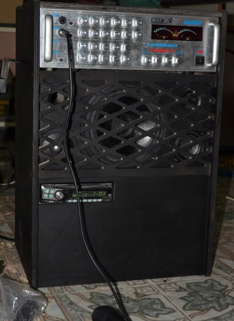

Hình dáng movable Media XNL

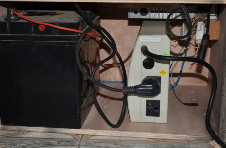

UPS mượn test thử âm thanh noise một chút nghe cũng ổn nếu không có điện
ruột bên trong
Hic hic, UPS nào chịu cho nổi cái Amply này hả các bác ???
Em nghĩ chỉ cần tháo lấy cái Board của UPS lắp vào trong thùng thôi, đưa dây bình ra ngoài làm cho nó 2 cái kẹp. Sử dụng bình accu xe may ra còn xài dc vài giờ. Như thế bộ loa cũng sẽ nhẹ để dễ duy chuyển hơn.
Nhật tảo có bán cái ổ cắm chống nhiễu cho Amply, ko biết có sử dụng dc trong trường hợp này ko bác Toy ?
