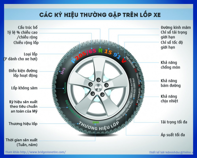

Bác nên hiểu rõ thông số lốp trước khi thay: 215/70/R18 = độ cao lốp 215, mặt lốp to 70, mâm 18 inch
Cái 215/225 bác hỏi là thông số ngoài bao vỏ, chả liên quan gì tới cái mâm!
Thông số mâm là R, mâm R18 không gắn đc lốp R17 (như eo bác 28 mà mặc quần 30 vậy)
Bề mặt lốp 70 hay 60 thì không quan trọng lắm do chiều ngang lốp tiếp xúc mặt đường thôi
Hãng nào cũng có đủ cỡ cho bác chọn, cửa hàng này k có thì tìm cửa hàng khác, hãng này không có tìm hãng khác. Bác nào bảo sai số mà đăng kiển không "sờ gáy" thì chẳng qua là hên do thằng soi số ỷ y không so đăng kiểm gốc & thông số thực chứ k phải 200k nó cho bác qua tất...
Bác chủ nên đúng mọi thông số mà thay vì hãng xe đã tính toán từ con ti met đến thước lái, ngoại trừ chủ đích bác thay đổi cỡ lốp vì lý do riêng thì số original vẫn chuẩn nhất.
Đăng kiểm lần đầu sẽ căn cứ thông số kỹ thuật hồ sơ gốc nhà sản xuất xác định mọi kích thước kể cả lốp => mọi thay đổi hiện trạng so với kích thước đăng kiểm lần trước đều... không đủ tiêu chuẩn ban đầu và không hợp pháp!
Bác nên xem lại cách hiểu thông số lốp, phần bôi đậm nhé!
215 --> rộng 215 mm
70 --> cao = 70% của rộng, tức 150.5 mm
