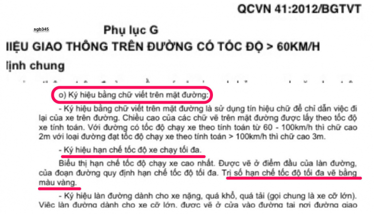

Đề nghị bác G9 và các bác "Làn gió mới " bên GTCC nghiên cứu và thực hiện thí điểm việc kẻ ký hiệu tốc độ tối đa trên mặt đường, bằng con số màu vàng, góp phần giúp lái xe dễ dàng xác định đúng tốc độ cho phép, tăng an toàn khi lưu thông.
Luật hiện hành đã có điều khoản cho phép chúng ta thực hiện điều đó.
Mong GTCC Tp HCM luôn là nơi khởi xướng những điểm mới, văn minh, để toàn ngành gtcc trên cả nước (nhất là HN) phải học tập và làm theo.

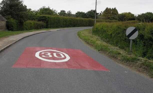

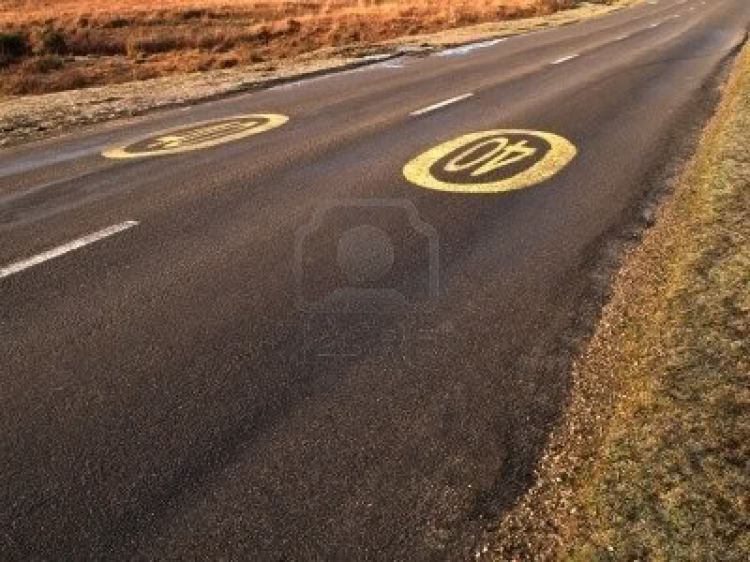

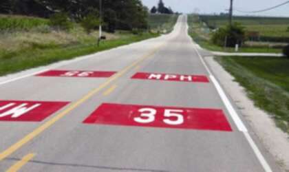

Một số hình thức kẻ số tốc độ tối đa trên đường tại các nước khác.
Có màu sắc sặc sỡ ...
Góp ý với bác Chánh !!!
Kẻ trên từng làn xe

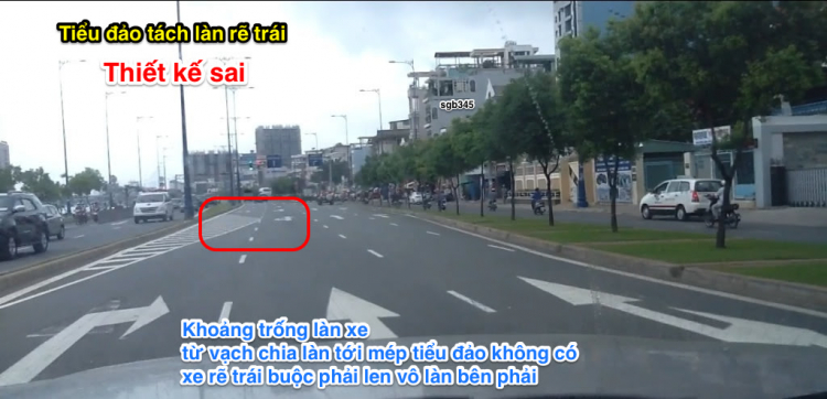

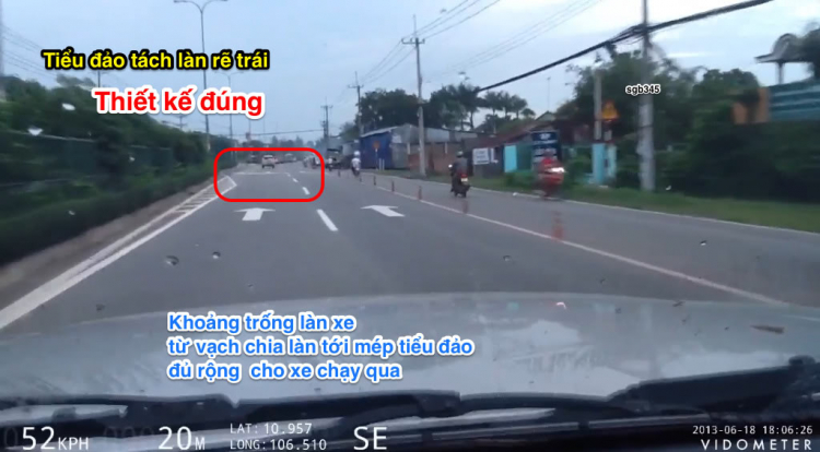

Tiểu đảo tách làn quẹo trái
Xin được múa rìu qua mắt thợ cùng các bác một chút.
Tiểu đảo trên QL22 thiết kế đúng, dòng phương tiện tách làn thông suốt
[tube]http://youtu.be/H-IlLpM9OmA[/tube]
Ngược lại, tiểu đảo tách làn quẹo trái trên đường Võ văn Kiệt bị thiết kế sai, khiến dòng phương tiện quẹo trái không tách làn được, bị chính tiểu đảo chặn lại.
[tube]http://youtu.be/ZhyhEwW_Hnk[/tube]
