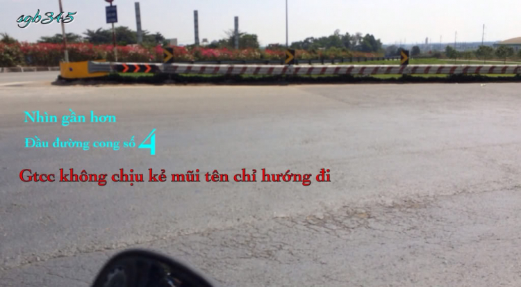

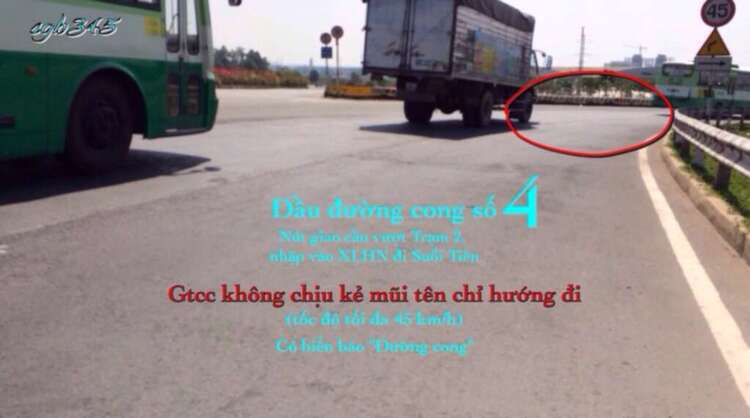

Mong bác Chánh sớm cho vẽ giúp thêm "mũi tên đi thẳng" tại điểm nhập đường cong hình hoa thị số 4 này thuộc Cầu vượt Trạm 2, cho đồng bộ với hệ thống biển báo và các mũi tên đi thẳng vẽ trên các nhánh khác. Xin cảm ơn bác nhé.
#4- "Vô tình hay cố ý" mà nhánh rẽ này bị quên vẽ mũi tên đi thẳng, trong khi trên 5 nhánh vào đường cong khác đều có vẽ mũi tên đi thẳng?
Góp ý với bác Chánh !!!

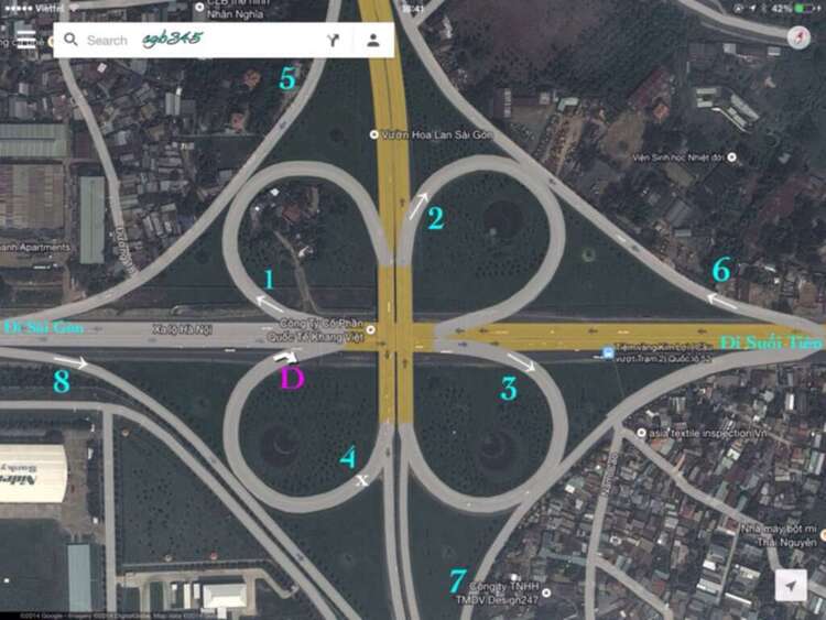

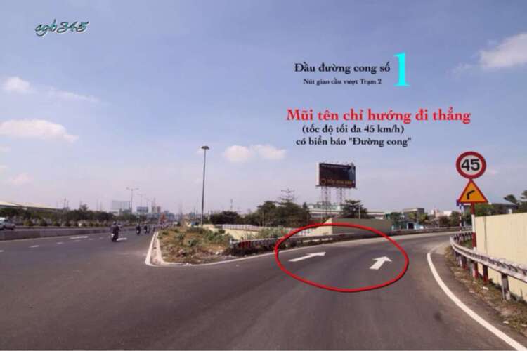

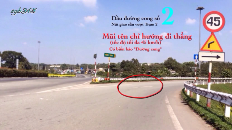

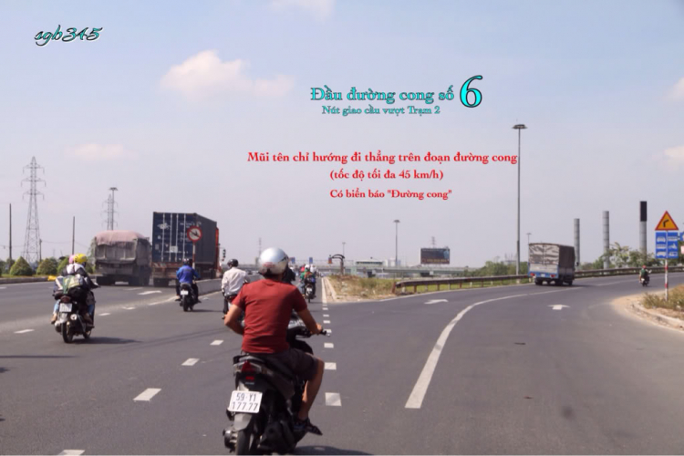

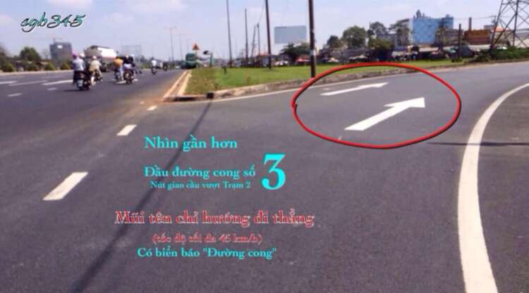

Trong 6 điểm nhập làn hình hoa thị thuộc Cầu vượt Trạm 2 mình chụp hình hôm qua, trên 5 điểm đều có vẽ mũi tên đi thẳng tại đầu đường cong. Duy nhất tại một điểm nhập vào đường cong số #4 bác Chánh "quên" vẽ mũi tên đi thẳng.
Vì vậy, xxx đã triệt để lợi dụng điều này để thường xuyên phạt đểu lái xe lỗi "không xi nhan trên đường cong" (Điểm số 4 có chữ "x" trên Hình toàn cảnh dưới đây).
Minh hoạ:
Toàn cảnh nút giao hình hoa thị tại cầu vượt Trạm 2, gồm có 8 điểm "xe từ đường chính đi vào đường cong" đánh số từ 1 đến 8 màu xanh lơ.

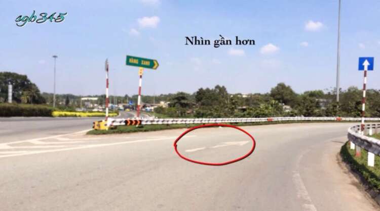

#1- Điểm nhập đường cong số 1
#2- Điểm nhập đường cong số 2
#2a- Cận cảnh Điểm số 2

#3- Điểm nhập đường cong số 3
#3a- Cận cảnh Điểm số 3

#4a- Cận cảnh Điểm 4

#6- Điểm nhập đường cong số 6

@sgb345: Em rất thích cách góp ý của bác, em sẽ khảo sát lại và bổ sung ngay nếu đúng.

nó ở điểm D màu hồng nè bác:
