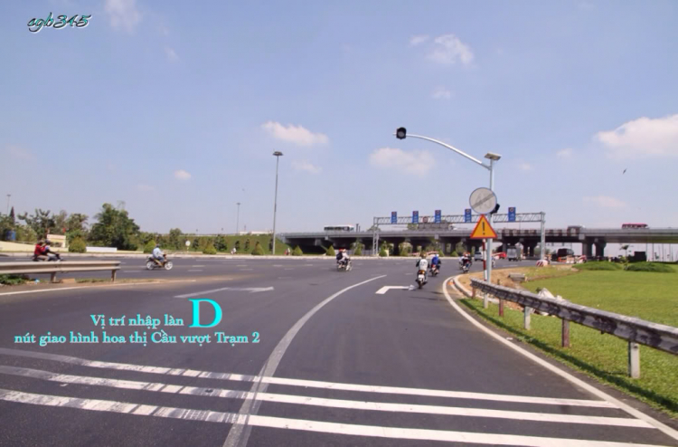

#4 - Nhìn trên bản đồ ta thấy vị trí B và D của nút giao lập thể hình hoa thị Trạm 2 chính là vị trí nhập làn có đoạn chuyển tiếp kiểu song song

#8 - Vị trí D

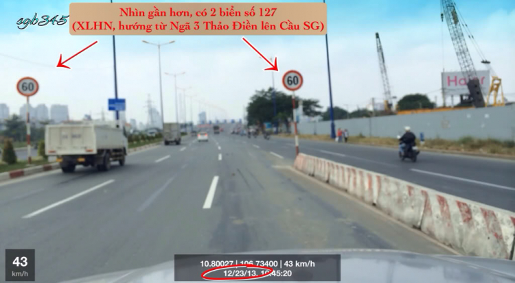

Đề nghị Bác Chánh nghiên cứu giúp, cho bổ sung các biển hạn chế tốc độ số 127 hình tròn, cắm độc lập, trên dải bê tông ngăn giữa các làn ô tô bên ngoài và các làn xe hỗn hợp bên trong, trên toàn tuyến XLHN, đoạn nằm giữa hai Cầu Đồng nai và Cầu Sài gòn.
Cụ thể như thế này:
[/img]
Và như thế này:
Góp ý với bác Chánh !!!

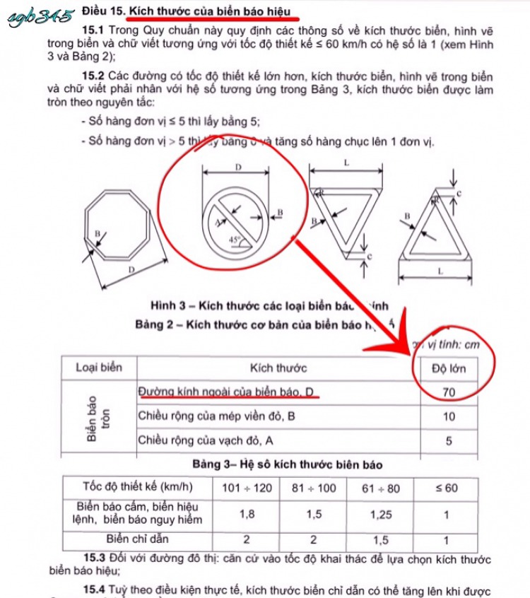

Lí do:

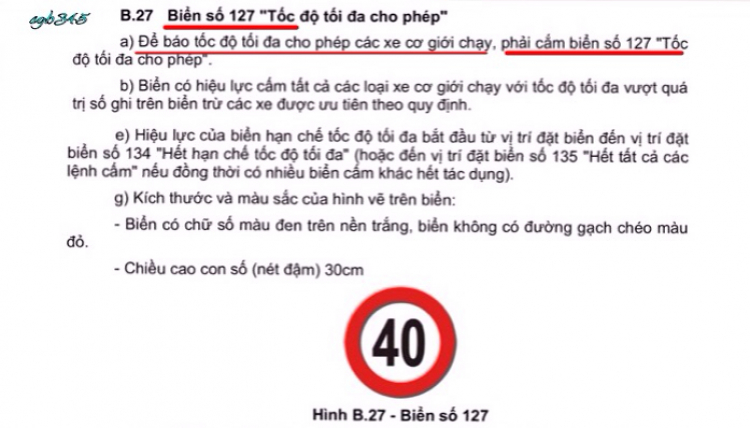

1- Theo đúng luật, để báo tốc độ tối đa cho phép xe cơ giới chạy thì phải cắm biển cấm số 127 "Tốc độ tối đa cho phép"
- Đường kính tối thiểu luật quy định cho biển tròn nói trên là 70cm.

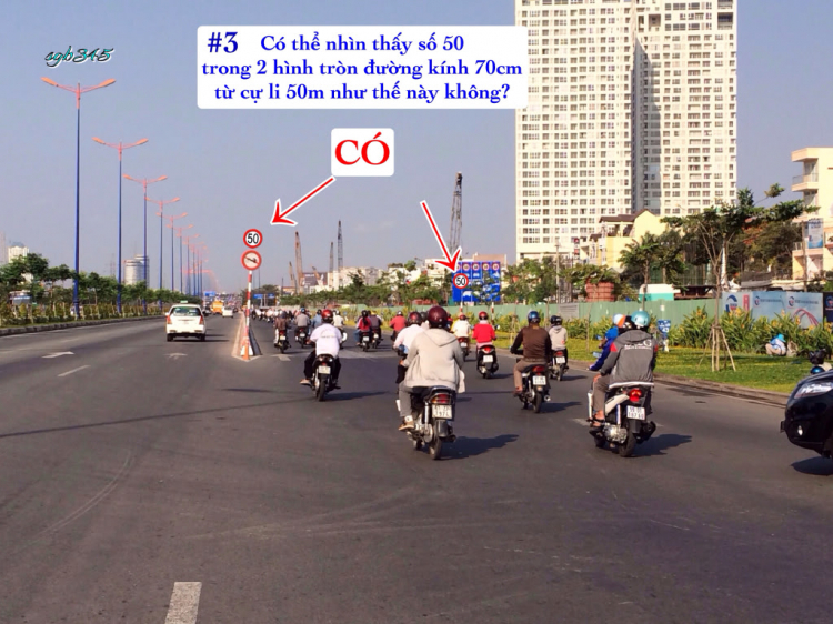

3- Trên toàn tuyến Xa lộ Hà nội đều có dải phân cách cứng (ngăn các làn xe ô tô tốc độ cao ở bên ngoài khỏi các làn hỗn hợp tốc độ thấp ở bên trong, sát lề đường). Hoàn toàn có thể cắm các biển báo cấm (biển báo tốc độ tối đa, biển cấm xe 2b) trên dải phân cách cứng đó (xin xem Hình #3 phía dưới)

Hình #3: Khi cắm thêm biển số 127 trên cột nơi con lươn (như luật quy định) và hình tròn đường kính 70cm vẽ trên bảng, lái xe có thể nhìn thấy biển 50km/h từ xa, chủ động giảm tốc độ, không bị phanh gấp khi tới đầu cầu Sg.

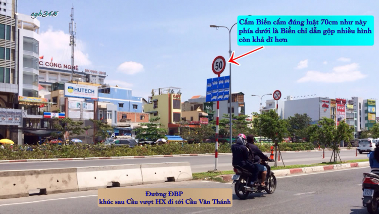

Hình #4: Biển hạn chế tốc độ cắm riêng trên đường ĐBP

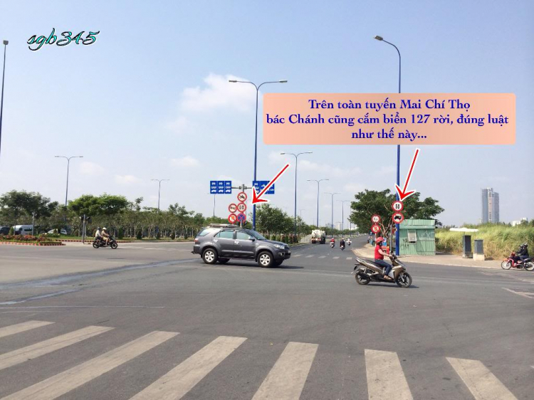

Hình #7- Trên toàn tuyến Mai chí Thọ cũng được bác Chánh cắm biển 127 độc lập, có thể nhìn rất rõ từ xa

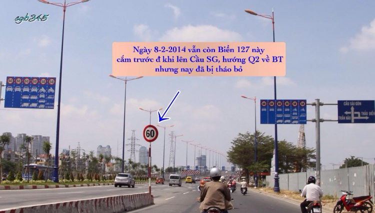

Hình #8- Riêng XLHN, tưf đầu tháng 2-2014 từng tồn tại biển 127 cắm đúng luật như này. Nhưng nay biển rời đó đã bị dỡ bỏ. Quá uổng!
(Hình này chụp ngày 8-2-2014)
Hi vọng bác Chánh sẽ sớm cắm lại các biển rời 127 "Tốc độ tối Đa cho phép" trên dải phân cách của XLHN cho đúng luật, giống như cách cắm biển trên tuyến Võ văn Kiệt, Nguyễn văn Linh và Mai chí Thọ.
