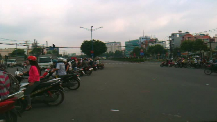

Ngã 3 Trường Chinh - Tây Thạnh :
Có nên bố trí vạch chờ cho 2B không nhỉ ? Cứ như hình dưới thấy không ổn lắm.
Góp ý với bác Chánh !!!
Ngoài ra :
- Thời gian đèn xanh rẽ trái từ Trường Chinh vào Tây Thạnh đã được tăng lên và tạm ổn. Nhưng chiều xe từ Tây Thạnh ra Trường Chinh cần xem lại, vì xe rẽ trái chưa kịp qua giao lộ thì đã bị dòng xe này chặn ngang đầu, đôi khi gây rối loạn.
