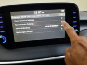

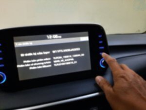

Để kích hoạt Android Auto, bác cần có điện thooại Androi (tôi dung Samsung) có cài Android Auto. Google chưa hỗ trợ AA cho thị trường VN nên có lẽ thế, Hyundai không bật tính năng này mặc dù đã có sẵn. AA có thể cài được dung file APK. Bản mới nhất là 4.9. Cần dung đt với cáp zin của đt để cắm vào cổng USB.
Kích hoạt theo hình:
2110236
Hình 1: bấm giữ nút cứng SETUP cho tới khi màn hình thay đổi

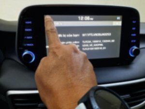

Hình 2: chạm góc trên trái màn hình 1 chạm
2110238
Hình 3 chạm góc trên phải màn hình 1 chạm

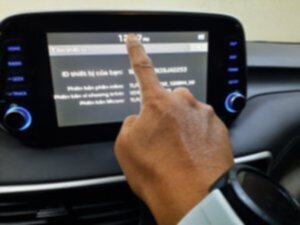

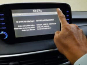

Hình 4: chạm điểm giữa cạnh trên màn hình (ngay chỗ đồng hồ) 5 chạm

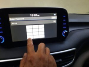

Hình 5: bấm code 6100, rồi OK

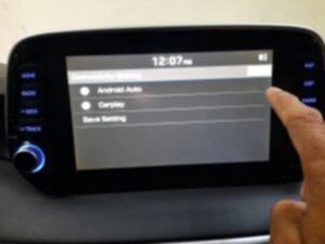

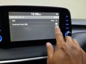

Hình 6: chọn connectivity setting
2110242
Hình 7: tick vào Android Auto đang để trống, sau đó nhấn save setting.

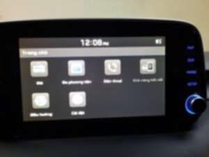

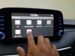

Hình 8: bấm phím cứng HOME thoát ra thấy màn hình HOME đã có icon Khả năng kết nối
2110245

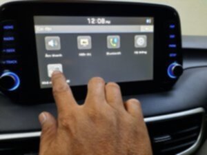

Hình 9: bấm icon Cài đặt
2110246
Hình 10: chọn icon khả năng kết nối
2110247
Hình 11: chọn bật Androi Auto rồi bấm phím HOME thoát ra là xong.
