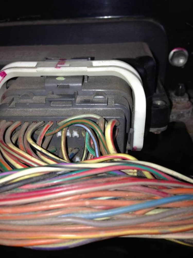

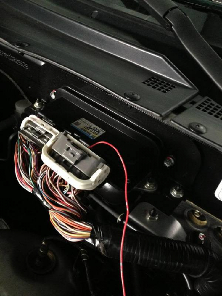

Hôm qua tháo PCM để đi dây thì phát hiện xe em đã có sẵn dây vào jack 1Z
@Hải Nguyễn: Kích hoạt Cruise Control cho Escape 2.3 -2008 - Đầu tiên tại VN (2.3)

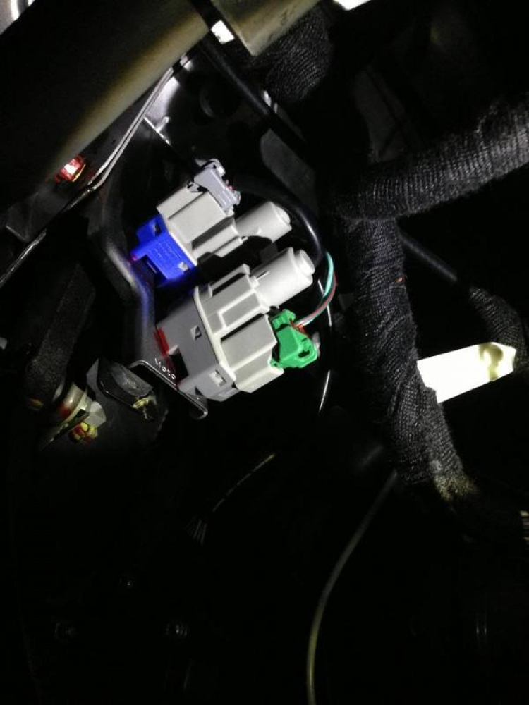

Vào cabin thì phát hiện thêm đã có công tắc chân phanh luôn:

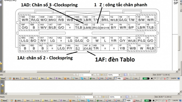

Hội thảo với bác Hải Nguyễn xong,đo mạch từ PCM với công tắc chân phanh thì tròn mạch:

Bác đấu hết dây đi, may mắn thì sẽ ko phải gửi pcm ra HN

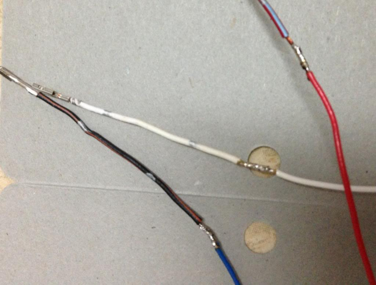

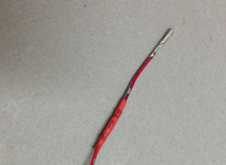

Vâng em đang thi công đây bác.Hôm nay chỉ qua đo dây rồi đem về nhà hàn chì jack điện,co nhiệt,quấn băng keo chịu nhiệt xong thêm một lớp aminhan chịu nhiệt rồi thêm một lớp băng keo.
Em đi dây điện qua lổ này cho gần PCM:

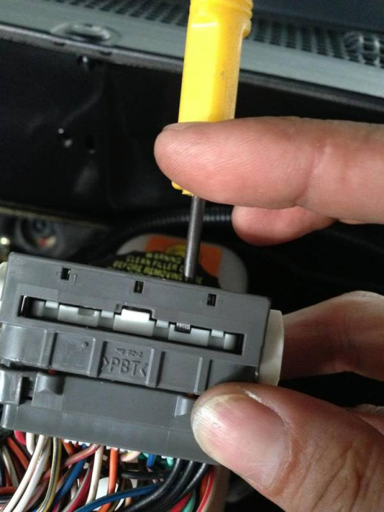

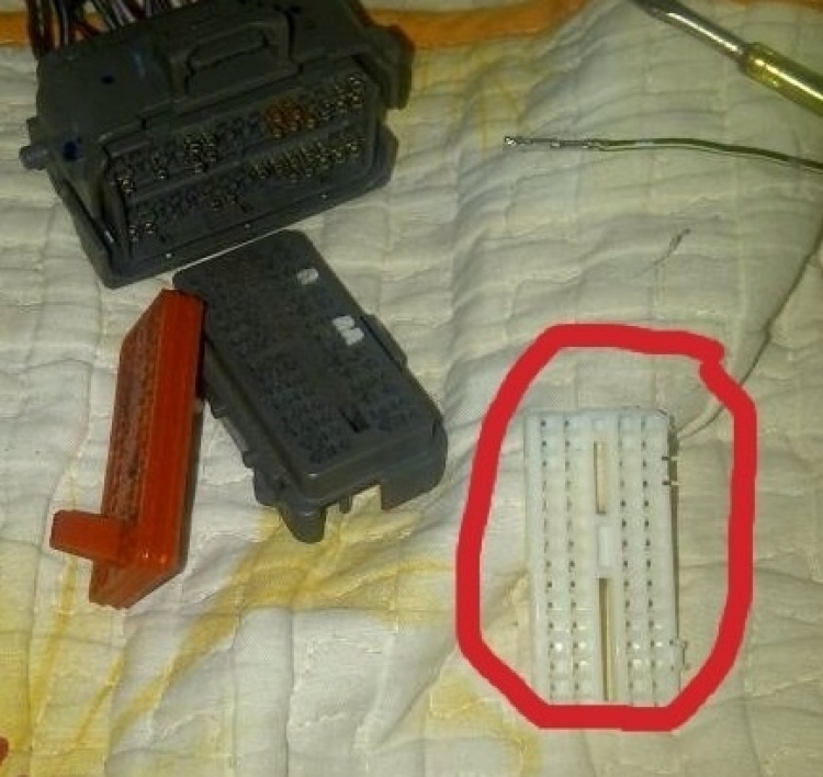

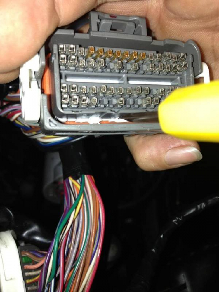

Khi tháo jack PCM em phát hiện muốn tháo jack ra khỏi PCM thì mới cần tháo mặt màu trắng ra khỏi socket
Còn khi thêm jack vào socket nhựa thì cạy nhẹ phần nhựa trắng,nhét jack vào rồi trả phần nhựa về lại vị trí ban đầu là lock jack luôn
