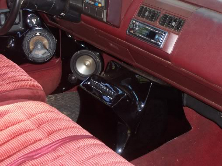

2. Front Speaker : sử dụng đôi loa Bose 6.5 + 1 đôi tép Alpine thiết kế để ở chỗ nghỉ chân, cạnh chân côn dạng dạng ntn
@Hải Nguyễn: Mổ vịt theo tiêu chí "tự làm khắc sướng " và "Ngon bổ rẻ"

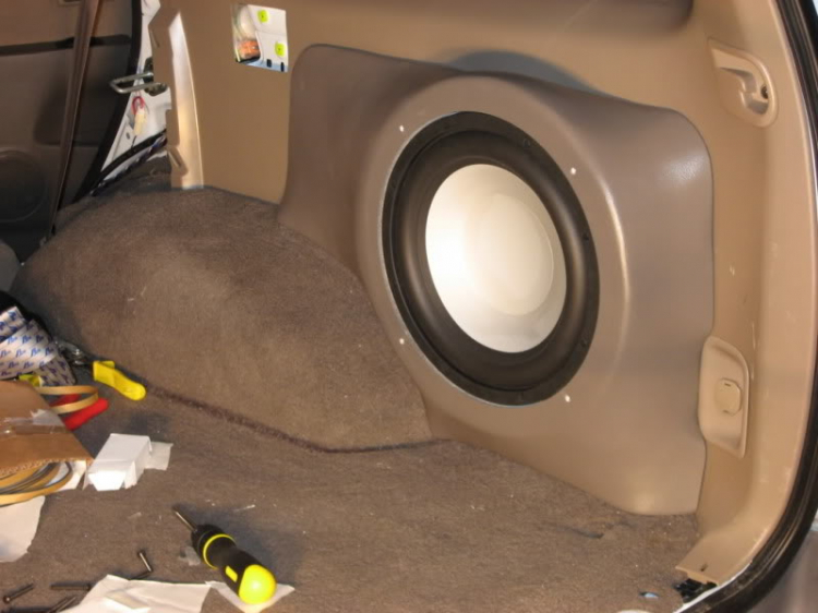

3. Rear Speaker: dùng 1 đôi Infinity 6.9 ốp vào hông xe theo kiểu ntn

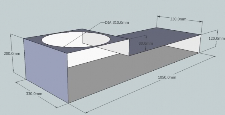

Mới tính toán cách cắt gỗ ntn cho hợp lý, kích thước để chơi lego
Option cắt 1
Option cắt 2

Ghế sau của Vịt có gấp được ra phía trước như Sw ko bác? nếu được thì bác đóng cái box vừa cứng vừa đủ cao để khi gấp ghế thì trải nệm nằm luôn.
11/12/03
1.206
165
47
Hanoi, Vietnam
Re:mad:Hải Nguyễn: Mổ vịt theo tiêu chí "tự làm khắc sướng " và "Ngon bổ rẻ"
Gấp dc anh ạ, thậm chí còn kéo hẳn lên nữa cơ,
Tks bác CP idea này nhé, em mới chỉ làm ngăn giữa 2 hàng ghế để thành giường thôi,
Lúc nào đi xa mà ít hành lý hoặc nhỡ độ dg thì đúng là cách này hay , tha hồ ... giống quả giữa rừng lạng sơn
lần này em làm thùng gỗ 18mm, , mặt sub cũng sẽ dc bảo vệ bằng mica chịu lực nên chắc ổn, hhihi (liệu 130kg chia cho bề mặt khoảng 200 x 50cm có ổn ko ta ??? jejeje)
Lực xung kích, ít nhất phải nhân 2 Hải ơi ! Nếu cẩn thận nên tính cả cộng hưởng dao động nữa đấy !
