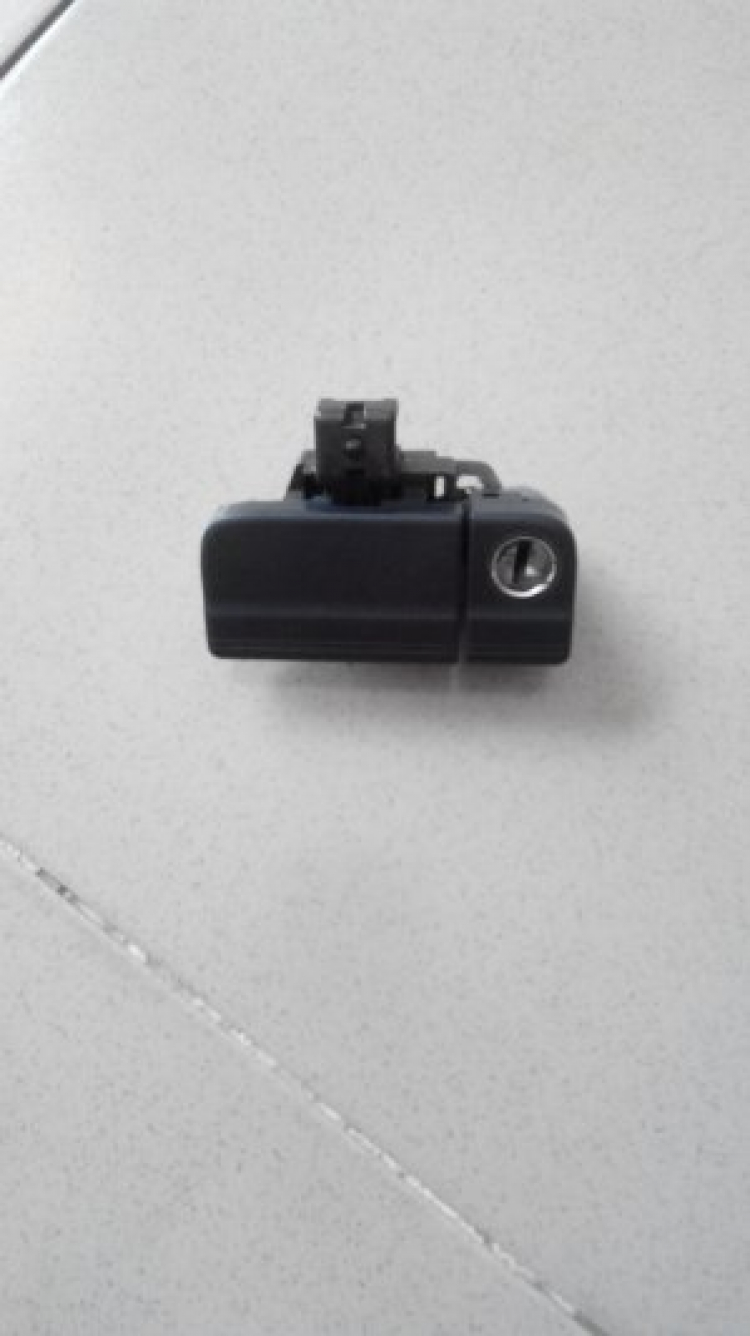

Bác nào có hình mẫu cái móc để giữ cái khóa này không, mình nghĩ nó giống yên xe gắn máy. Có ổ khóa rồi mà k có cái móc.

Vậy là lắp vào chứ đâu có cái móc nào nữa Châu ơi

Cai móc ở phía trên gắn trong Taplo để cái khóa này nó khóa lên đó bác Anhphat. nó giống y như cái móc khóa yên xe máy đó bác chủ ơi
