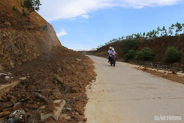

Theo thống kê sơ bộ có 23 điểm sạt lở taluy dương, nhưng nặng nhất là đoạn khoảng 300m nằm trên một con dốc phía gần đường Hồ Chí Minh
Dẫu biết nguy hiểm nhưng nhiều người dân vẫn "đánh cược" tính mạng để đi qua con đường này

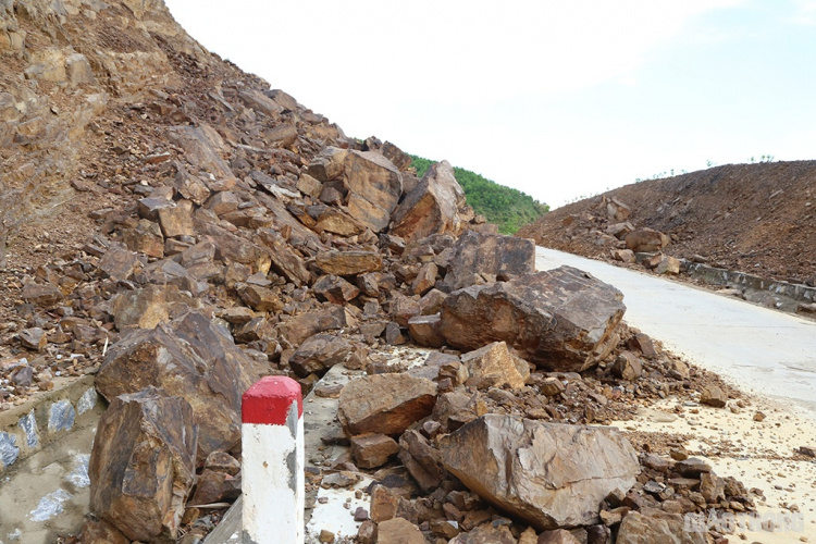

Đất đá sạt lở xuống lấp đầy rãnh thoát nước dọc đường

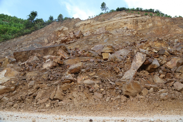

Trên núi vẫn còn rất nhiều đất đá chờ chực sạt lở xuống đường

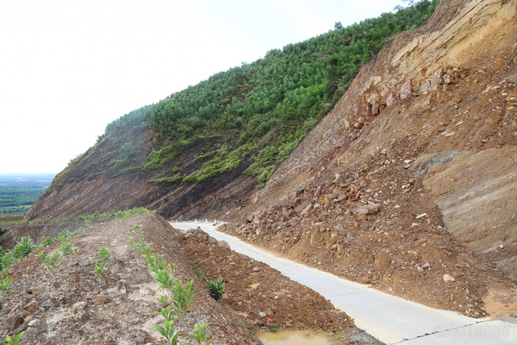

Theo quan sát của PV Báo Giao thông, tình trạng sạt lở taluy dương xảy ra ở nhiều vị trí, nhưng nặng nhất là trên đoạn dốc kéo dài khoảng 300m đoạn đầu phía gần đường Hồ Chí Minh.

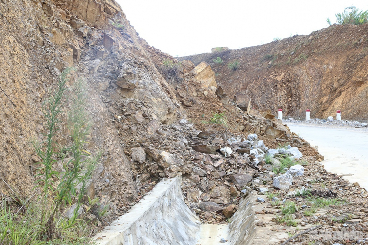

Hàng ngàn khối đất đá, trong đó có những tảng đá khổng lồ, nặng cả tấn từ trên núi sạt xuống đường, lấp hoàn toàn rãnh thoát nước, thậm chí có đoạn còn tràn ra gần nửa mặt đường.
Nguy hiểm hơn, phía trên núi cao vẫn còn rất nhiều đất và nhiều khối đá khổng lồ đang chờ chực đổ ập xuống đẩy tuyến đường vừa mới hoàn thành xuống vực sâu.

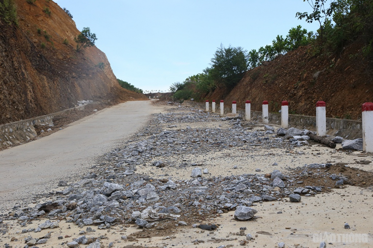

Ngoài ra, đá được dùng làm vật liệu xây dựng sau khi hoàn thành không được thu dọn, nằm vương vãi trên mặt đường, rất nguy hiểm cho người và phương tiện tham gia giao thông.

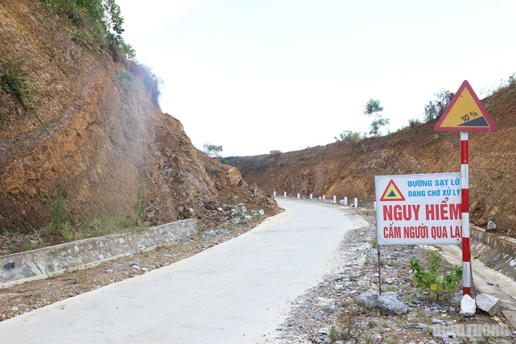

Theo tìm hiểu được biết, tình trạng sạt lở đã xảy ra gần 1 năm qua nhưng vẫn chưa được khắc phục. Để đảm bảo an toàn, chính quyền địa phương đã cắm biến cấm qua lại nhưng người dân vẫn liều mình đi qua vì đây là con đường ngắn nhất ra trung tâm thị trấn Hương Khê.

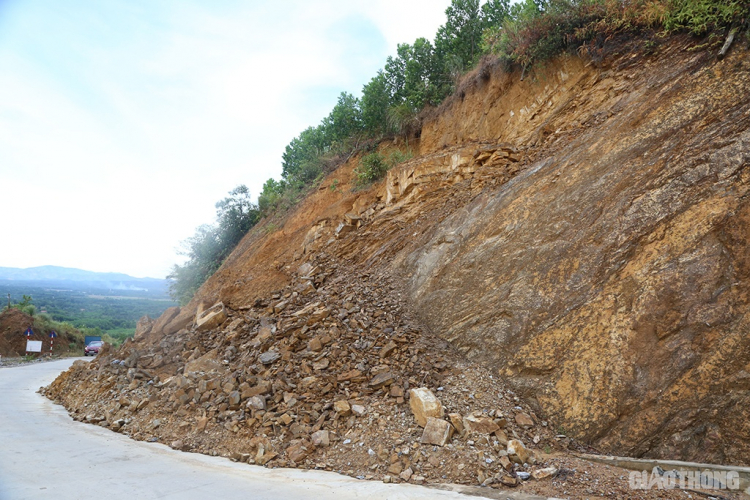

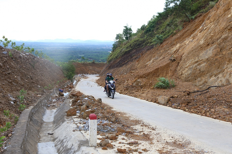

Ngoài đất đá sạt lở thì có một lượng đất đá thi công chưa được dọn dẹp phủ đầy mặt đường
