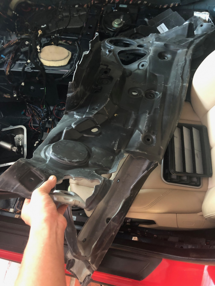

Anh có ơi Sài Gòn, mình mời anh đến khu Trung Sơn xem thử.
Xe mình tháo banh ra, đem ghế bỏ ra ngoài khỏi khoang nội thất.
Vào trong xe:
  • khu vực ghế da không có mùi.
  • để mũi sát khu vực mình khoanh đỏ thì ngửi rõ mùi.
Mình khẳng định:
  • mùi này không phải mùi mốc.
  • mùi này không phải nằm ở khu vực da ghế hay thảm sàn gì cả.
ACE nào rãnh thời gian, có thể ghé khu Trung Sơn trải nghiệm thử.
Vì cái mùi này phải thực tế bên ngoài mới ngửi được.

Nay em rãnh, em update chốt & close thread này luôn như sau:
- Hàng về:
Hành trình 5 tháng và 4 lần xử lý khoang lái BMW 428i có mùi bụi VÀ ĐÃ HẾT
- Thay vào xe
- Kết quả: XE ĐI SẠCH MÙI, KHÔNG CÒN MÙI NÀO NỮA.
Cảm giác ngồi trong xe là không khí trong lành hoàn toàn, sạch sẽ, không còn bụi bẩn nữa.
Kết luận: Sau nhiều tháng mày mò, tìm nguyên nhân
=> Chốt khẳng định và close case:
- Nguyên nhân gây mùi hắc, mùi nồng khó chịu (để đầu vào khu vực chân gas-thắng sẽ nghe mùi rõ) : là do cái miếng này (hình trên) bị mục, nát, tỏa mùi hôi nồng nặc.
- Thay miếng khác vào là xong.
Diamond Hand
28/7/09
1.627
17.357
133
Vậy là bụi do lọt không khí ngoài vào.
Mùi hắc là từ khoang máy vô luôn.
Đây là kinh nghiệm cho các bác chơi Bim, Merc. :D

anh đọc post này
Mùi mà anh thấy “như mùi dầu ấy” mùi của miếng mình khoanh đỏ bị giòn xốp vỡ ra.
anh chịu khó tháo xe ra, lấy miếng đó trong xe anh bốp rồi ngửi - sẽ thấy.
