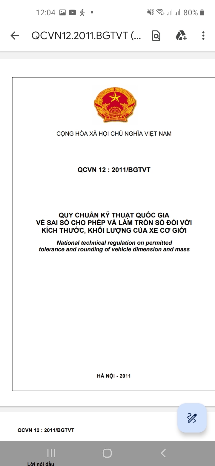

Theo quy chuẩn kỹ thuật về sai số cho phép đối với trường hợp của bác là chấp nhận cho phép. Mấy anh đăng kiểm viên này không thuộc quy định rồi, nên mới bắt chẹt bác. Các bác nào đi đăng kiểm nên lấy quy định này ra để nói chuyện, để khỏi bị bắt chẹt vô lý!
Cái link bên dưới này nhé các bác.
http://www.vr.org.vn/quy-chuan-tieu...source=zalo&utm_medium=zalo&utm_campaign=zalo

Theo quy định trên, thì xe bác chủ thớt hay bất kỳ xe nào khác, mà khi thay kích thước vỏ (lốp) mà làm thay đổi chiều cao, chiều rộng của vệt bánh xe |+/_ |> 3cm thì mới bị out. Còn xe của chủ thớt chỉ thay đổi <1cm, mà đăng kiểm viên cho out là sai!
Vì mấy anh đăng kiểm không thuộc quy định này.
