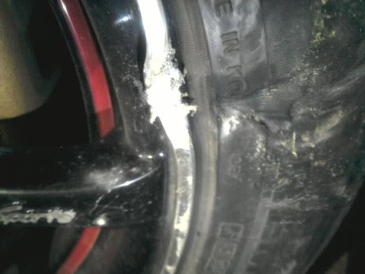

Bác nên thay 02 vỏ cho bánh trước, giữ 01 cái ok lại để khi nào sự cố thì thay tiếp. Vỏ dự phòng nhỏ hơn nên không thể chạy được đâu, chỉ dùng tình huống bất khả kháng thui.
Bác thay võ vỏ Hankook đi, em còn một cái mới tinh nè, do người bạn tặng, nhưng xe em mâm 14, mà vỏ Hankook lại là mâm 15, nên mới trớt quớt.
Em thấy nó cũng ko nặng lắm đâu. Nếu bác cận thận thì nên thay đi là chắc ăn nhất. Còn không thì cứ chạy đỡ đi, trong thành phố thì ko sao đâu.
của bác còn nhẹ chán, bác xem của em nè, người em ko có cồn mà cái nắp cống nó đã làm nhô ra mà còn thụt xuống thấp hơn đường, buối tối em hôn nó 1 cái ầm
cái mâm thì e đi uốn lại, kiểm tra không xì hơi, cân chỉnh lại nhìn như cũ
còn bánh thì mất tí thịt chưa ăn vào bố nên đắp lại rồi đảo bánh quay vào trong đưa xuống bánh sau. em phi 80 90 ầm ầm. xe tải nó chạy nhanh tải năng còn ghê hơn mà còn đắp vỏ, e nghĩ mình chỉ nhỏ xíu vậy ko ảnh hưởng là bao
chi phí đắp vỏ, uốn mâm, giũa lại y như mới và cân chỉnh 250k, e còn chưa trả giá
chỉnh thước lái bên dr. joe 500k
tổng thiệt hại cho 1 lần thiếu quan sát là 750k, xót con xe

Chà, nhẹ mà, lăng tăng thì cho nó ra phía sau, đổi phía sau lên trước thôi, trầy sơ thôi, nếu là em thì chẳng cần lăng tăng gì cả phí tiền làm gì
xe bác hải 5 cái vỏ đều như nhau hết,còn xe nhập em ko rõ thế nào,nên vào hảng kia tư vấn đi bác
Vỏ xe của bác chủ mới bị như vậy, chưa phải thay ngay đâu, cứ để chạy đã.

an toàn là trên hết bác ơi. bác nên thay 2 cái cho cùng cặp rồi giữ lại 1 cái, lúc cần thì lấy mà sài. với lại vỏ mới theo xe này mà đúng hãng của Hankook thì giá củng không mắt đâu. bác cân nhắc tránh giử con tép mất con tôm.
