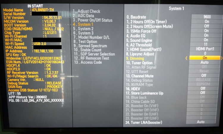

View attachment 215021 Anh. Truongngo1967 giúp em chụp cái sẻrvice menu của LG LB650 với ạ. Em lỡ chỉnh theo cái. Menu này, hoá ra nó là của LB850 nên trớt quớt.
Mấy bữa nay cái tv chỉ để thằng nhỏ chơi ps3, vợ chưa nói gì nhưng có vẻ không hài lòng rồi. Hêhheeh.
Nhìn tấm hình này sao giống TV của em vậy ta, nó là 49UB850T có khác so với xxLB631T và xxLB650T. Bác phải đọc kỹ HD trước khi làm chứ. TV chưa trở thành ... bức tranh màu đen là OK rồi.

Em đã cảnh báo bên thớt mua bán STB là chỉ được chỉnh mục "Area Option" từ 4834 thành 3122 thôi. Các mục khác không nên đụng vào và đã dặn kỹ Bác Truongngo1967 lúc hướng dẫn. Nếu thay đổi lung tung thì TV sẽ bị Brick "PHẢI GỌI BẢO HÀNH THAY MAIN MỚI".

Anh Truwowngngo đi chơi về chưa, giúp em chụp cái service menu của LB650 với. Many tks anh!
Nó đây Bác. Nhưng vào In Start là để kiểm tra các thông số cài đặt thôi. Ở Mục số 1.Adjust Check Bác sẽ thấy mục Area Option hiện tại là 4834 (VN). Nếu muốn chỉnh thì phải vào EZ-Adjust mới chỉnh được. Chú ý: chỉ vào mục Area Option đổi 4834 thành 3122 thôi, chỉnh lung tung coi chừng thành bức tranh màu đen đó nhé.
