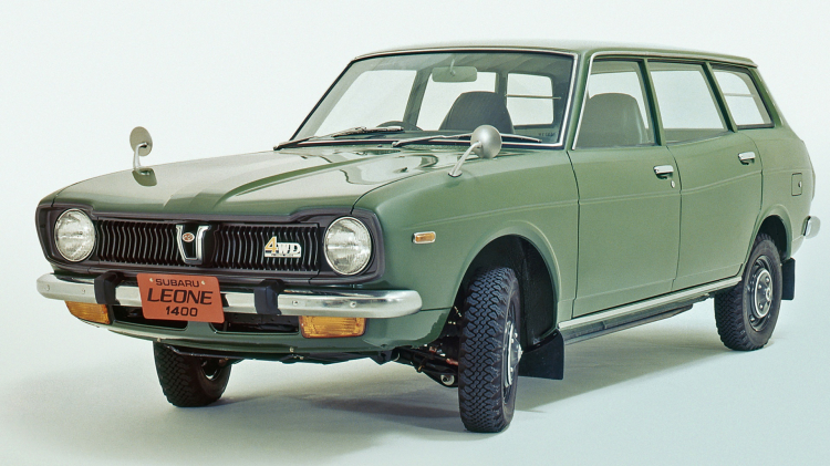

Mẫu xe Subaru Leone
Từ năm 1972, Subaru gây được tiếng vang khi ra mắt mẫu Leone trang bị hệ thống dẫn động 4 bánh toàn thời gian hiện đại đầu tiên trên thế giới. Tiếp theo đó là Jeep giới thiệu hệ thống dẫn động Quadra Trac vào năm 1973, được trang bị trên 3 mẫu xe Wagoneer, Cherokee và Gladiator.
