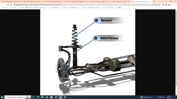

thế khắc phục sao ah. thay phuoc luôn hả bác

Ressort = lò xo
Amortisseur = ống nhún
Nhớ kiểm tra và thay luôn cái bát bèo ....chứ em nghĩ là nó cũng bèo nhèo luôn rồi
Sau đó là xem bánh, xem rotule, nếu cần thay, rồi cân bánh, cân lazer ...
Nói chung là kiểm tra hết phần có liên quan về bộ nhún, càng ...nếu thay được nên thay.
Chít, em mà tư vấn cho bác kiểu nầy thì giá bảo dưởng đắt ...hơn Mer ....:):):)
