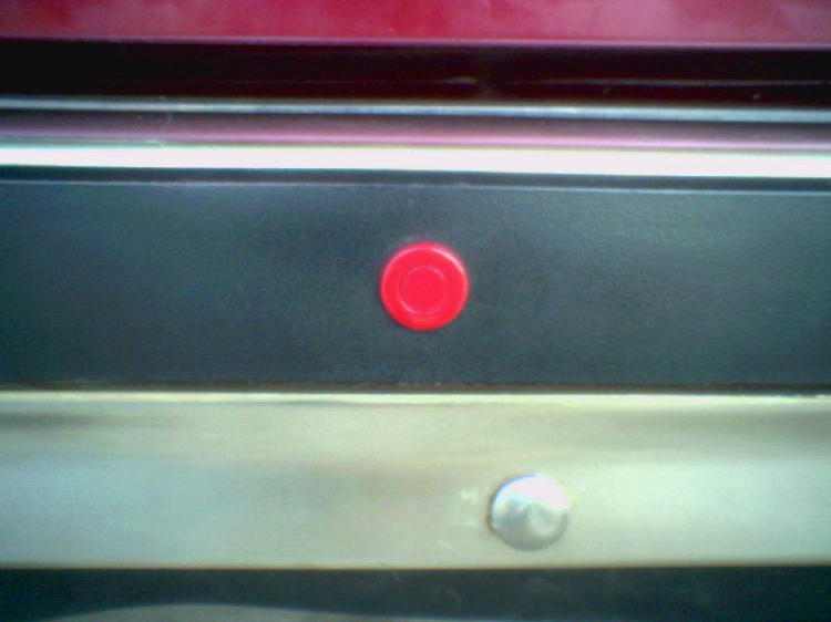

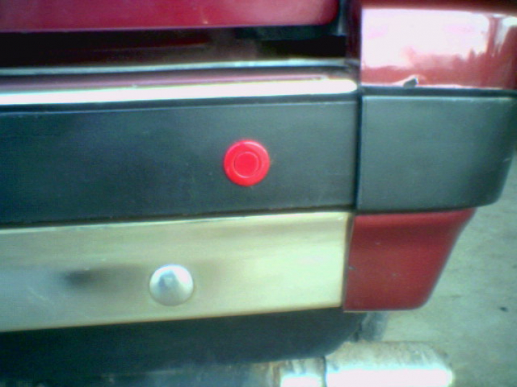

- Về nhà tháo bộ cản sau để khoan lỗ bắt 4 mắt thần (báo bác sĩ là cản của tui thấy cậy tưởng bằng sắt nhưng tháo ra thì nó bằng hợp kim nhôm, hình như là ăng ti mon , khoan được nhưng hơi dẻo, chịu khó khoan 1 tí lấy hết ba vớ xong khoan tiếp, tui chỉ xài 1 mũi khoan cũ của BS cho xong 4 lỗ, còn 1 cái mới và 1 cái cũ để dành bán cho ai có nhu cầu :D)
đây là hình của nó
Hệ thống báo de 4 mắt của Scitek

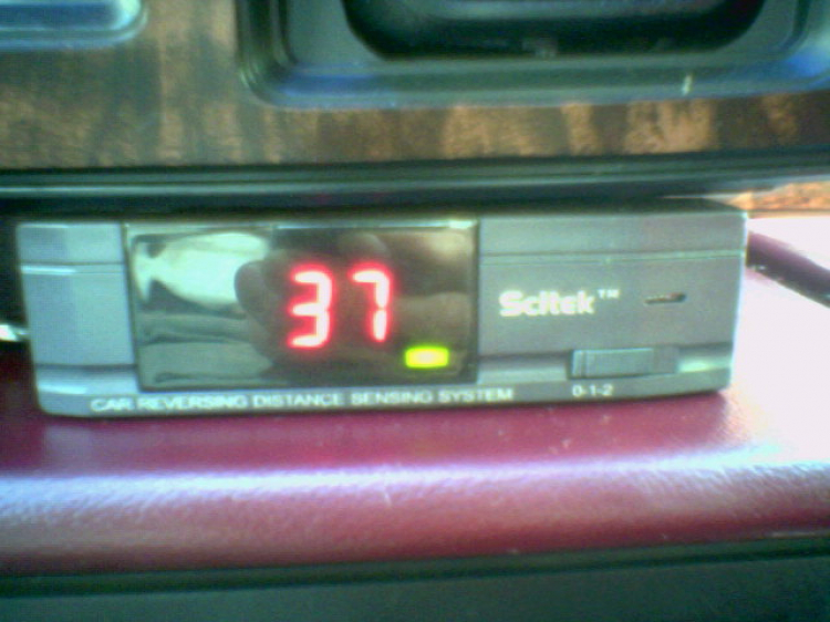

- Tháo táp pi sàn để đi dây từ 4 mắt vào mainboard, đấu dây vào mát, nguồn sau công tắc và đèn báo de, cắm bộ hiển thị, vị trí đặt tùy ý chỗ nào dễ nhìn nhất, tui gắn dưới táp lô sau vô lăng. Thử nguồn từng thiết bị một OK
- Gắn lại toàn bộ, dư cái nào thì đem lên mạng bán đấu giá :D

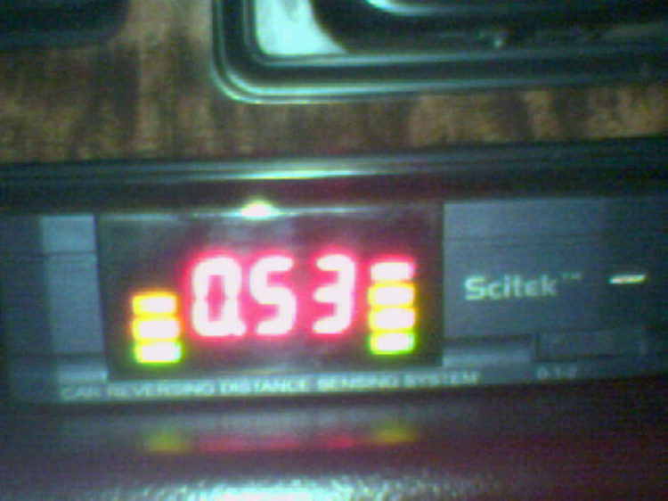

- Đây là các thông tin hiển thị
Báo nhiệt độ trong xe
Báo nhiệt độ ngòai xe
Báo de hiện khoảng cách từ đít xe đến vật cản báo tuyến tính liên tục ví dụ 0,63 - 0,62 - 0,61.... Rất OK
